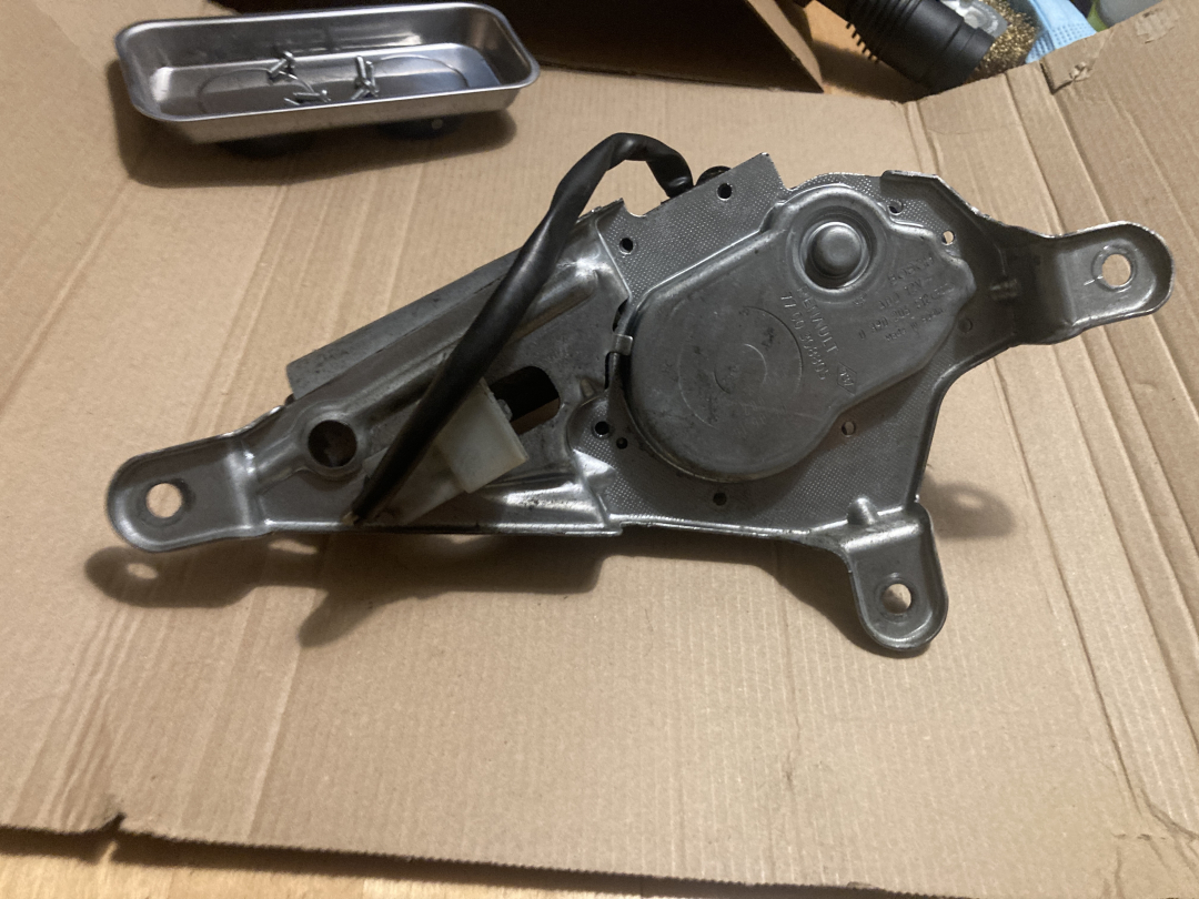

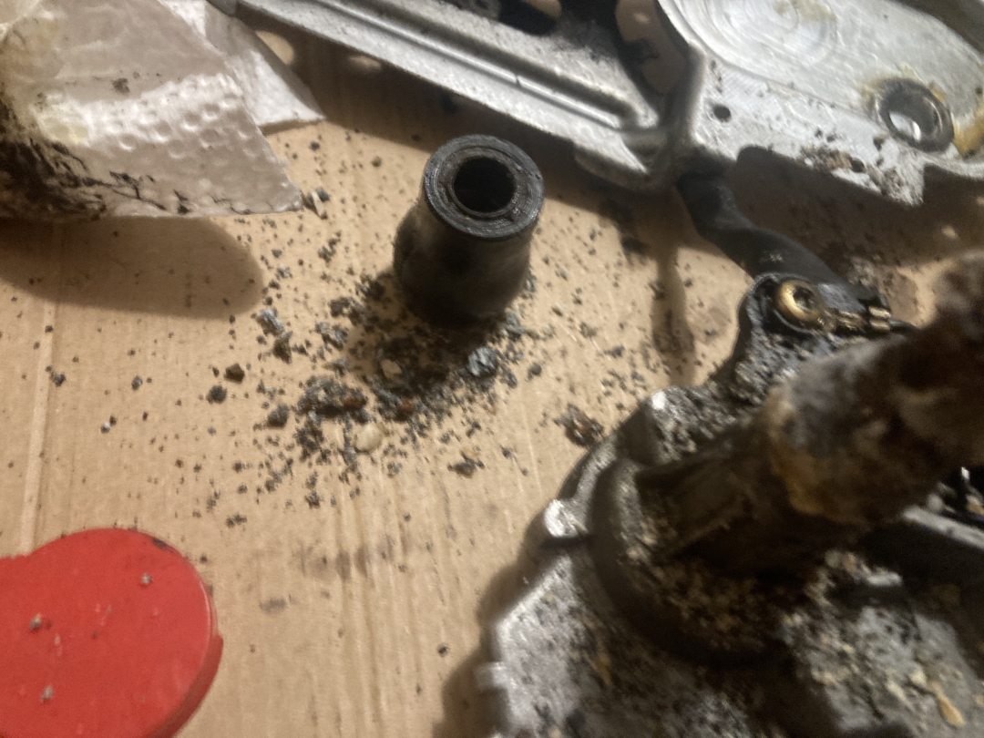

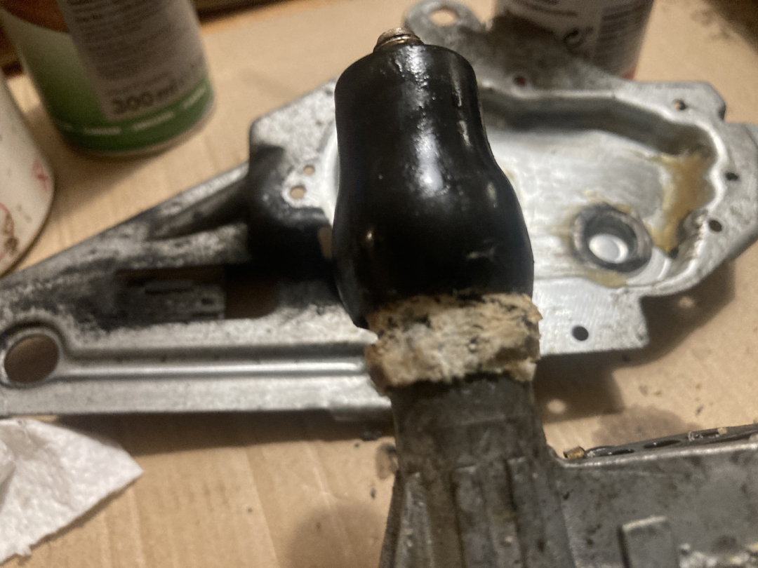

Da muss ich noch ran. Erstmal hab ich die Mechanik angeschaut. Das Bild passt auch bestens dazu, dass der Wischer wieder besser lief wenn ich WD40 auf die Welle gesprüht habe.
Meine aktuelle Vermutung liegt immer noch primär auf der Mechanik. Der Laufwiderstand des Motor ist hoch durch Verschmutzung, dadurch zieht der Motor mehr Ampere als geplant: Pitsch! Sicherung durch!
Ich muss in den kommenden Wochen mal die Seitenverkleidung rausnehmen und auch nach dem Kabelbaum schauen. Aber das ist so aufwendig, dass es warten muss.
