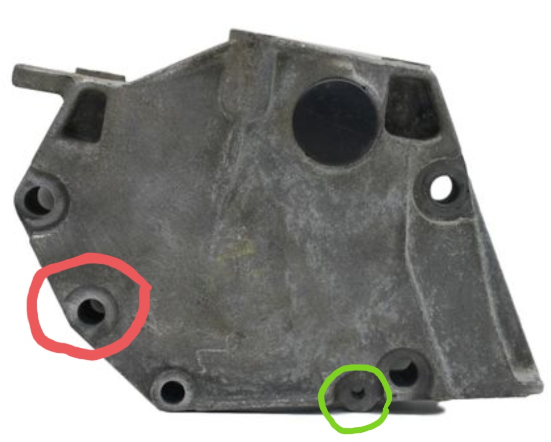

den Kopf hatten wir abmontiert und zum Planen gegeben. Ein Riß ist uns dabei nicht aufgefallen.
Ich habe an der oberen Zahnriemenabdeckung eine seltsame Schraube entdeckt. Die hat so einen geriffelten Kopf, geht aber irgendwie nur in die Abdeckung rein und nicht in den Kopf. Da dran habe ich nichts gemacht.
Wenn ich es korrekt in Erinnerung habe, dann handelt es sich um das rot eingekreiste Schraubloch aus dem das „Kühlwasser“ kam.
In dem Grün eingekreisten Schraubloch müsste sich die seltsam am Schraubenlopf geriffelte Schraube befinden, die ich jedoch nicht angerührt habe.

Die rot markierte Schraube , da sollte kein Wasser raus kommen ! Wenns da nicht dicht ist kommt da Öl raus . Ich würde da mal den Ventildeckel runter nehmen und rein schaun und das Kühlsystem abdrücken . Nicht das es da irgendwo sprudelt .
Der Riss im Kopf muß ja nicht an der Dichtfläche sein , kann ja auch miten Im Kopf sein .

Wenn aus dem rot markierten Schraubloch nur Öl kommt, dann sollte dieser Punkt mit der bereits vorgenommenen Abdichtung fürs Erste erledigt sein.
