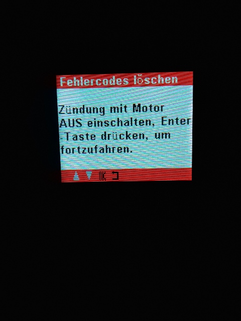

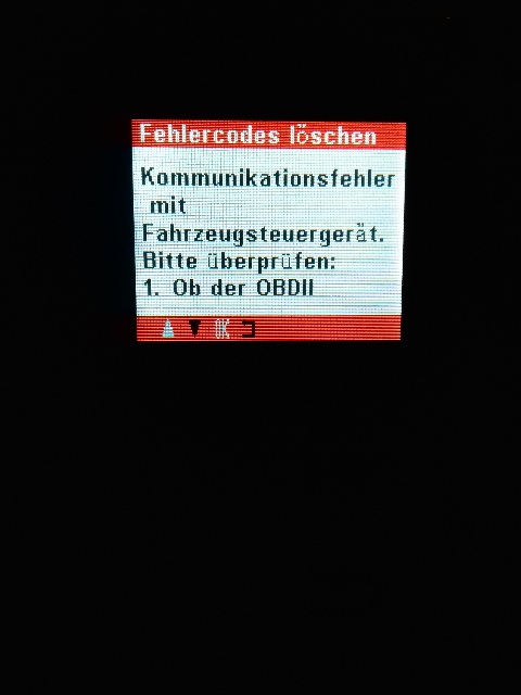

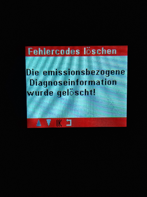

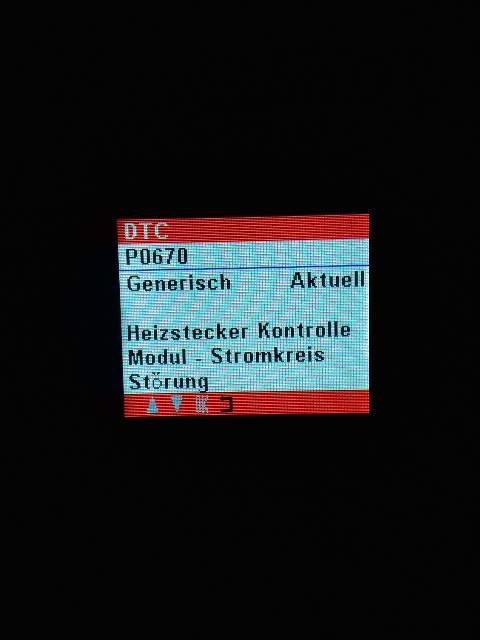

alohh, (vor 1376 Tagen) @ alohh
nabend,
so ich hab jetzt einfach die 4 neuen Kerzen eingebaut und dann mittels des Diagnose
Gerätes versucht den Fehler zu löschen...
das Gerät zeigt das auch an soweit...
nur kurz danach kommt wieder derselbe Fehler beim Datenauslesen...
siehe Bilder vom Display...
ich mess gleich mal die alten Glühkerzen auf Durchgang vielleicht waren die ja alle
ok und der Fehler liegt woanders...
habt ihr noch Ideen woran es liegen kann und wie ich den Fehler am besten einkreise...
Grüsse[image][image][image][image]

die alten Glühkerzen sind gemessen wie folgt: eine hat keinen Durchgang die andere 63 Ohm
und zwei haben Durchgang bei ca. 1,5 Ohm jeweils

Lotti Karotti, (vor 1376 Tagen) @ alohh
Da hast du doch dein Problemfall. Siehe https://www.klavkarr.de/code-obd-p0380-p0670-gluhkerzen.php

alohh, (vor 1375 Tagen) @ Lotti Karotti
ja danke...
ich checke mal das Vorglüh Relais...
Fehlercode Abgasuntersuchung 1,5 dci Bj. 2005 Glühkerze
Retzer, (vor 1375 Tagen) @ alohh
stecker vom relais ab und von dort den widerstand der kerzen messen ;-)
