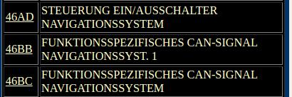

....und CAN-Bus und Multiplex-System ist fast das Gleiche. Es unterscheidet sich nur in der Art der Signalübertragung. Beide Systeme haben eine 2-adrige Verbindungsleitung. Beim Kangoo 1 mit UCH ist diese Leitungverbindung auch vorhanden. Selbst das Geschwindigkeitssignal (GALA = geschwindigkeitsabhängige Lautstärkeanpassung)) kommt zur Lautstärkesteuerung Radio darüber. Deshalb ist es auch nicht auszuschließen, dass ein "Wake up"-Signal für das Radio irgendwo als Störung herkommt. Möglich ist das, aber das kann man nur mit einer Renault-konformen Auslesung herausbekommen. Ich gehe aber auch davon aus, dass das Radio ein Defekt hat.

Erstaunlich, dass viele Kangoobenutzer und Forumleser nicht das myKangoo-Wiki kennen. Dabei stehen dort auch sehr viele nützliche Informationen drin.
Hier ein Wiki-Eintrag (unbedingt anschauen! ): https://wiki.mykangoo.de/images/d/de/Kangoo_tacho.pdf
