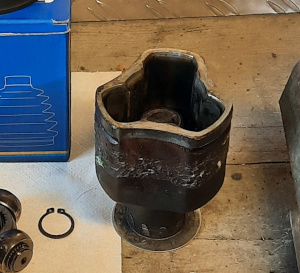

vor etwa drei Monaten habe ich bei meinem Kangoo (Bj. 98) an der rechten Antriebswelle beide Manschetten erneuert, da diese undicht waren.
Als ich jetzt wieder unter dem Auto zugange war, ist mir aufgefallen, dass getriebeseitig die neue Manschette nicht dicht gehalten hat und massenweise fett rausgespritzt ist. Das Problem scheint die Auflagefläche der Manschette auf dem Gelenkgehäuse (siehe Bild) zu sein, da diese nicht kreisrund ist sondern diese Einbuchtungen besitzt.
Habt Ihr schonmal ähnliche Erfahrungen an dieser Stelle gemacht und könnt mir Tipps geben wie man das dicht kriegt bzw. von welchem Hersteller die Manschetten ordentlich abdichten? (Habe GSP verbaut)

PKGeorge, (vor 1307 Tagen) @ Appa
Nunja, GSP daran könnte es liegen.*thumbsup*
Ich verwende immer GKN (Löbro) Manschetten.;-)
Aber dein Gelenk sieht auch ganz schlimm vergrießnaddelt/vermurkst aus, könnte auch daran liegen.*what*

Ich kann mir auch vorstellen, daß die Form nicht ganz einheitlich ist.
Ich hab die auch schon teilweise abgedreht gesehen im Manschetten Bereich.
Daher die Manschetten nicht unbedingt alle untereinander kompatibel sind.
Im Zweifel lieber ne ganze Welle tauschen sollte das Problem dann lösen.
Und hast Du die Schelle auch "professionell" gespannt?

Appa, (vor 1307 Tagen) @ Appa
Dass das Gelenk hier so schlecht aussieht liegt nur an den Kleberesten einer provisorischen Flickaktion unterwegs, das hab ich noch gereinigt. Alle funktionsrelevanten Flächen sind noch völlig intakt.
Für die Schelle hab ich zwar leider nicht die professionelle Zange, hab aber eine andere Technik gefunden mit der die genauso gespannt werden. Die sitzt auf jeden Fall sehr stramm und die anderen drei haben damit auch dicht gehalten.
Um wegen sowas gleich die ganze Welle zu tauschen, ist sie mir doch etwas zu teuer. Werde es dann wohl nochmal mit der GKN Manschette probieren... danke für den Tipp.

Horst, (vor 1307 Tagen) @ Appa
Sehr stramm ist halt relativ.
Und bei der Bauart ist das sicher wichtiger als bei der normalen runden.
Ich würde zumindest an deiner Stelle, dass als Ursache nicht von vorneherein ausschließen.
Die Zangen dafür bekommt man aber eigentlich für nen akzeptablen Kurs.
Die Zange arbeitet etwas anders als ne Kneifzange. Mit ner Kneifzange bleibt das Ohr etwas abstehend, dadurch ist die mögliche Zugkraft erheblich kleiner.

Appa, (vor 1307 Tagen) @ Horst
Hmm okay das klingt einleuchtend, vielleicht investiere ich da doch nochmal die paar Euro für ne Zange.
