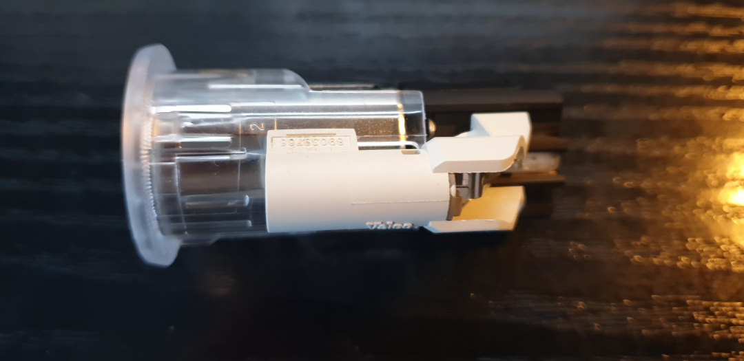

Zum anderen muss ich die Steckdose auseinanderbauen, oder?
Lässt sich das weiße Teil im Vordergrund nach unten abziehen? Es macht den Eindruck, dass es festgeklebt ist?

Die Teile gehen auseinander , es geht aber auch so rein .

ich habe letztes Jahr in meiem G2 eine unbenutzte 12 V Steckdose aus dem G1 Ph2 meiner Frau umgebaut, die in der Kofferraumverkleidung Beifahrerseite verbaut war.
Da habe ich auch gerätzelt und dann dokumentiert, damit ich selbst es mal nachvollziehen kann.
Es gibt eine Schraube in der "Achse" der Steckdose, die man lösen muss, um die Einzelteile auseinander zu bekommen.
