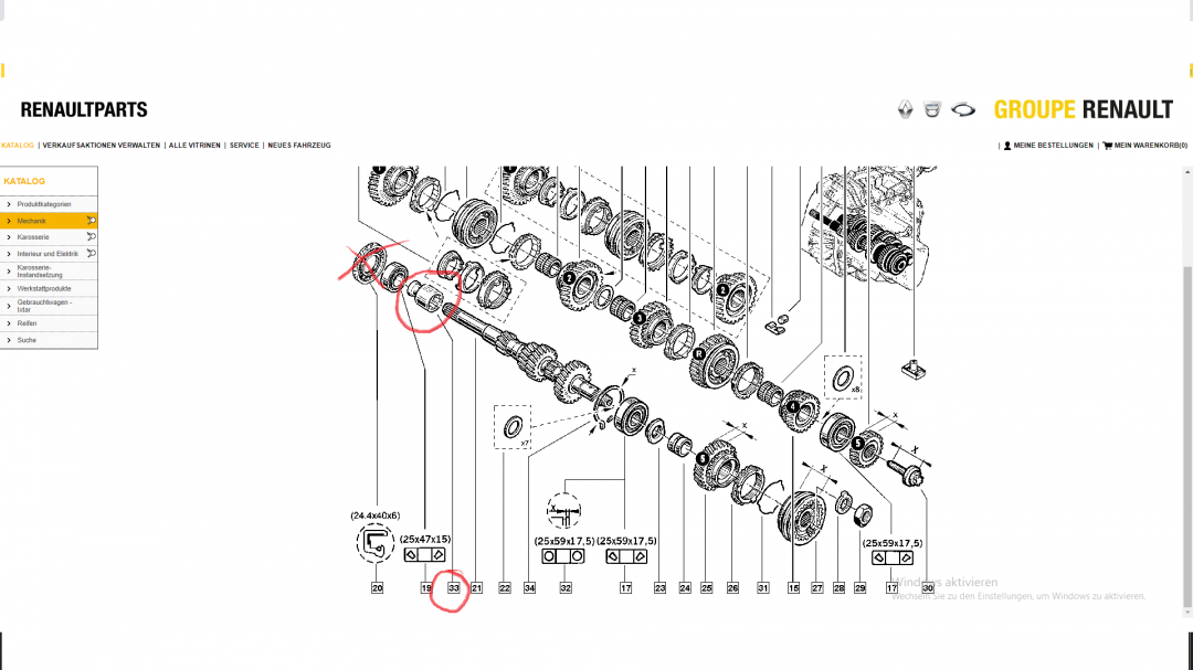

Du bist mit deinem Simmerring vermutlich auf dem Holzweg ! Die Variante mit dem Schrägrollenlager und dem WDR gabs eigentlich nur bei den älteren Allradgetrieben bis ca. 2002 . Du solltest eigentlich die neuere Variante haben .
Du brauchst das komplette Lager in dem der WDR mit drin ist . Das ist eine Hülse da es ja ein Nadellager ist . Das raus pressen und das neue rein . Passende Teilenummern ...
6001543414
8200055372
8200142677
Ich kann aber morgen gerne mal nachsehen wie das so eingepresst war .

Kangoo-Center -TML, 06618 Leislau, (vor 1158 Tagen) @ Marius-C
Für die Position 25 brauchst aber eigentlich einen speziellen Abzieher .
Das Festrad vom 5 Gang geht mit 2 flachen Hebeln und warm machen ab .
Also wer das Getriebe noch nie gemacht hat bekommt viele graue Haare !!

Pepe @, Salzburger Land, (vor 89 Tagen) @ Kangoo-Center -TML
Servus Kangoo-Center ,
Könntest du mir für die Position:20 aus der Zeichnung die Artikelnummer bitte schreiben? Ich hab mit den angegebenen Abmaßen auf dem Simmering kein Glück bei sämtlichen Lagerfritzen. Und beim nächstgelegenen Renault Händler will man sich nicht auskennen .

Kangoo-Center -TML, 06618 Leislau, (vor 87 Tagen) @ Pepe
Ohne genaue Daten vom Auto ists ohne Gewähr ! 7703087229
Simmering Getriebeeingangswelle Renault Kangoo 4x4 1,9l dCi
Pepe @, Salzburger Land, (vor 87 Tagen) @ Kangoo-Center -TML
Besten Dank dass du so schnell geantwortet hast , du hast nicht zufällig einen Tipp wo ich an so einen Simmering komme ? Ich hab schon sämtliche Anlaufstellen durch ... leider ohne Erfolg , außer in Russland hab ich nichts finden können. Auf dem Simmering sind folgende Abmaße eingeprägt :
24,5 x 37,93 x 6
Das annähernd ähnlichste was ich bekommen konnte war einer mit den Abmaßen : 24,97 x 37,54 x 7,4
Und da geh ich mal von aus, dass der nicht passen wird .
