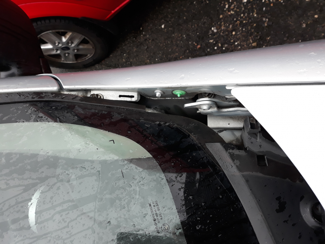

mir ist eine Plastikabdeckung am Wasserkasten abhanden gekommen. Ich würde jetzt gerne eine neue besorgen, leider fehlt mir der Name und auch durch gogglen habe ich bisher keine n Treffer gelandet. Es handelt sich um die äussere - mehr oder weniger dreieckige -Plastikabdeckung, die quasi den Wasserkasten mit Kotflügel und Windschutzscheibe verbindet.
Ich versuche ein Foto hochzuladen und hoffe es klappt
Vielleicht könnt ihr mir da weiterhelfen.
Vielen Dank schon mal
Jörg
also sowas....

in welchem Kangoo ?
G1 PH2 ? KC01 ?
Schleich einfach mal über den Schrottplatz.
G.g. auch am Clio II schauen.
Die Teile sind auch "Nur" mit zähelastischem Zeug befestigt.
Soweit ich das erinnere.

JoergD, (vor 1138 Tagen) @ Mc Stender
Vielen Dank für Eure schnelle Hilfe!!
"Abdeckung Motzorhaubenschanier" & "Halter Windlauf" sind die Schlüßelwörter gewesen auf die ich nicht gekommen bin!!

Kangoo-Center -TML, 06618 Leislau, (vor 1138 Tagen) @ JoergD
8200439447 Abdeckung sagt der Franzose dazu ... ;-)
Beim aufstecken aufpassen und ein wenig Fett an die 2 unteren Haltenasen damit es flutscht schadet nicht .
