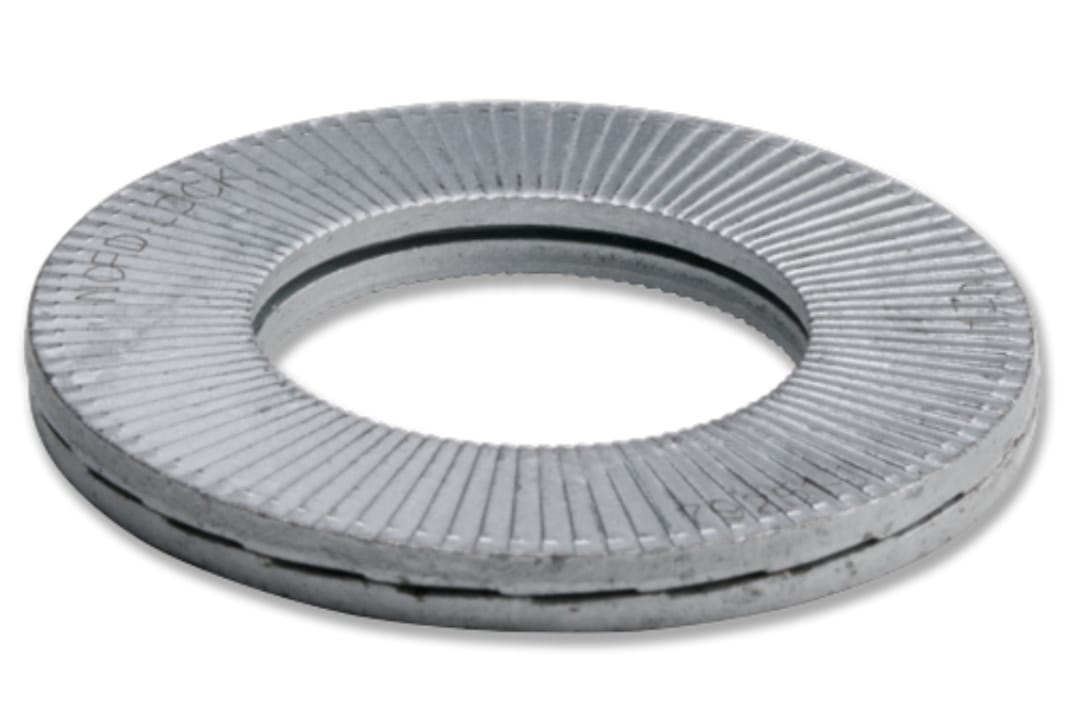

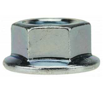

● Verwendung einer speziellen Unterlegscheibe / Keilsicherungsscheibe in Kombination mit einer Bundmutter.
Dies sollte sowohl ein Lösen verhindern als auch die Rolle gegen Verdrehung schützen.

• Eine Unterlegscheibe unter der Mutter benutzen. In meinem Fall werde ich die im ersten Post angesprochene Kombination aus Bundmutter und Keilsicherungsscheibe verwenden.
