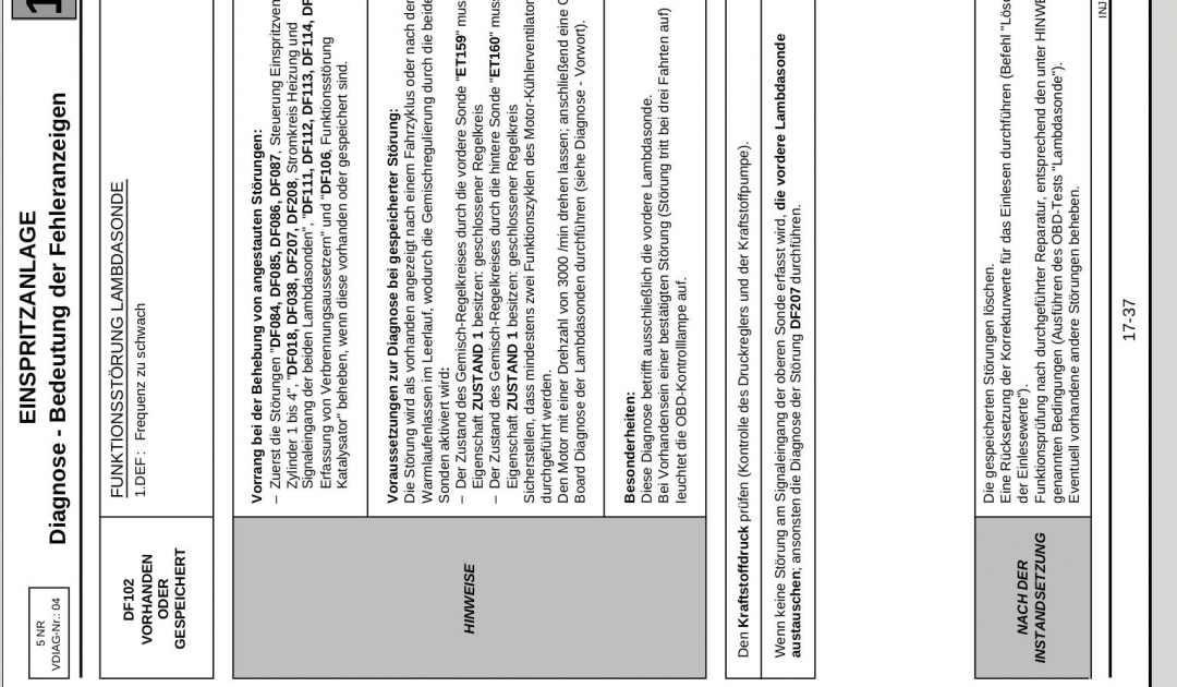

Kann man so machen, muss man aber nicht, weil ein Defekt an der hinteren Sonde eine aktivierte Fehlerkontrolllampe im Tachoinstrument zur Folge hätte. Da leuchtet aber laut Themenstarter nix...nur er meint, dass sein Verbrauch zu hoch ist und denkt, es wäre ein Fehler im System.
nix da, error lampe leuchtet nicht bei allen lambdafehlern
wenn die leuchten muss, steht unter besonderheiten ;-) bei error 1046 df208 steht da nix
bei 1046 steht auch falschluft ;-) mehr luft brauch mehr sprit
