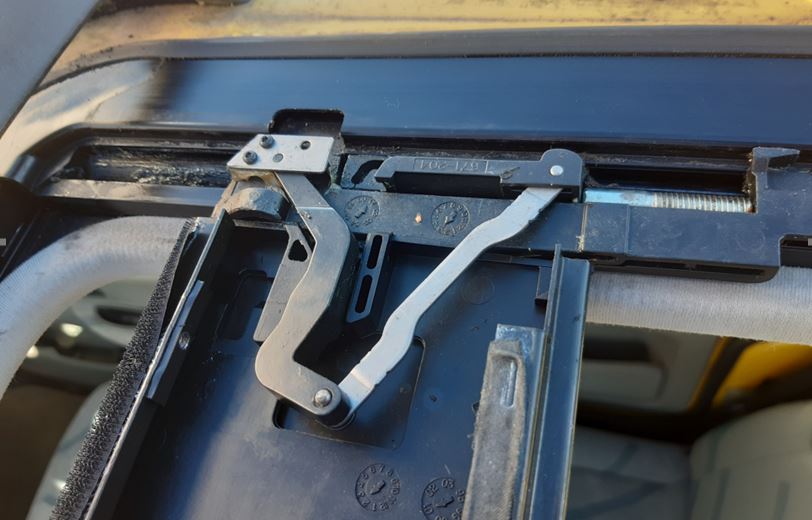

ich bin neu hier im Forum. Vor ca. 6 Wochen habe ich mir einen schönen gelben Kangoo 1 (KC0W), Baujahr 2002 mit 1.2-16V Motor (D4F) angeschafft. War vor 20 Jahren mein Traumwagen gewesen, aber leider hatte damals das Geld nur für einen Twingo gereicht (war aber auch ein schönens Auto). Das Auto läuft gut mit seinen 87000km, es ist aber noch ein bisschen was zu tun. Unter anderem geht das Faltdach nicht.
Dank der Faltdachreparaturanleitung von Karsten Weber habe ich die Mechanik freigelegt. Es sind wohl die beiden Kunststoffteile gebrochen (werde ich mir beizeiten wenn es sie noch gibt bei Lars Ebert bestellen). Aber es wurden wohl auch 2 Teile herausgenommen, um 2 Schrauben M6 ca. 40mm lang mit abgesägten Köpfen in die Schiene einlegen zu können, so dass sich das Dach regendicht dauerhaft in der abgesenkten Position bewegt.
(ich könnte auch noch ein kurzes Video der derzeitigen Bewegung einstellen wenn das geht hier im Forum)
Sind meine Vermutungen richtig, dass erstens die beiden Kunststoffteile gebrochen sind (=> zu beschaffen über Lars Ebert)? und zweitens dass tatsächlich noch 2 Teile fehlen? Falls ja und jemand hätte diese Teile, wäre ich natürlich sehr interessiert.
Vielen Dank,
Martin

Es wurden keine Teile herausgenommen.
Die Länge der beiden eingelegten Schrauben ist der Weg, den der Schlitten inerhalb der Führungsschiene der Mechanik zurücklegt um umgleichzeitig das Verdeck zu spannen und die vordere Haube abzusenken, um vorne abzudichten(Anpressen aufDichtung).
Hier wird richtig Kraft benötigt, die der E-Motor mit der starren Übersetzung Ritzel auf Spirale nicht aufbringen kann. Mit dem Trick der Hebelübersetzung (als Kniehebelpresse) in Verbindung mit dem Längeren Weg wird die Kraft vervielfacht. Der Mechanismus kommt aber nur im Bereich des Schliebereiches in beiden Richtungen zum tragen. Da sind entsprechende Ausparungen/Steuerausfräsungen in der Schiene und Mechanik, die nur in diesem Bereich "Öffnungs/Schließbereich Haube vorn" die Starre Verbindung des Schlittens zur Haube lösen, und den Spann und Haubeabsenkmechanismus aktivieren, bzw beim Öffnen die Haube vorn in Aufgestellter Postion vorn beim Weg nach vorne fixiert, anstatt sie ber die seitliche dichtung zu Schleifen.
Warum wurden die beiden Schrauben eingelegt:
- Weil es Motor nicht mehr schafft den Schlitten /Haube vorn in die Verriegelungpostion (Verdeck gespannt und abgedichtet über absenken der Haube auf Dichtung. zu bringen
- Motor defekt
- Ritzel am Motor
- Mechanik schwergänging
- Spriralzug im Ritzelbereich Motor überdehnt
- Sprialzug nicht mehr mit Schlitten verbunden
- Grundeinstellung verdeckt nicht i.O, so daß
- Elektrische Anstuerung Motor defekt.
- vielleicht hat es vorne einfach nur reingeschwifft oder reingewindet, weil man das Verdekck
nicht korrekt nachspannen bzw. Verdeckspannung einstellen konnte oder sich einstellen ließ
(die PVC Plane altert, ... (kenne welche, die bekommen Taille/schrumpfen und die kriegst Du
über die Spannseile und Antriebsmotor nicht wieder rausgezogen (Querspannung ). Mit der schraubenlösung büsst man die Funktion ein, hat aber ein dichtes Dach mit angehmer Optik)
Also wurde Haubenmechanismus mechanisch über die eingelegten Schrauben in der Postion "Haube abgesenkt,Verdeck gespannt und zu" fixiert, und dann alles mit sanfter Gewalt und Einstellung der hinteren Haube in Stellung geschlossen/gespannt fixiert.
Wenn Du die beiden Schrauben rausnimmst und/oder den Motor demontierst, kannst Du sehen /final feststellen, wo das Problem liegt, oder ob man das Faltdach nur mechanisch ausser Betrieb gesetzt hat..

Martin, (vor 1070 Tagen) @ biggi
Hallo Biggi,
vielen Dank für deine ausführliche Antwort. Ich werde erst in einigen Tagen wieder die Zeit haben, das Dach zu öffnen und es mal ohne die Schrauben zu probieren, wie von dir vorgeschlagen.
Leider schaffe ich es nicht, mein Video der Dachmechanik-Bewegung inklusive Schrauben hochzuladen, also muss zunächst das Bild meines ersten Beitrags ausreichend sein.
Ich bitte dich, es zu vergleichen mit einem sehr guten youtube-Video, das die Bewegung einer intakten Dachmechanik zeigt, siehe folgender Link: https://www.youtube.com/watch?v=btBvzgOfpPY
Hier zusätzlich noch 3 screenshot aus diesem o.g. youtube-Video:
Da fehlt doch bei mir das vordere schwarze Teil, das da seitlich in die Aussparung der Führungsschiene einfährt und somit das Schiebedach verriegelt?
Gruß, Martin

Martin,
Jepp Du hast recht. Der Stuere-Verriegelungshebel fehlt.
