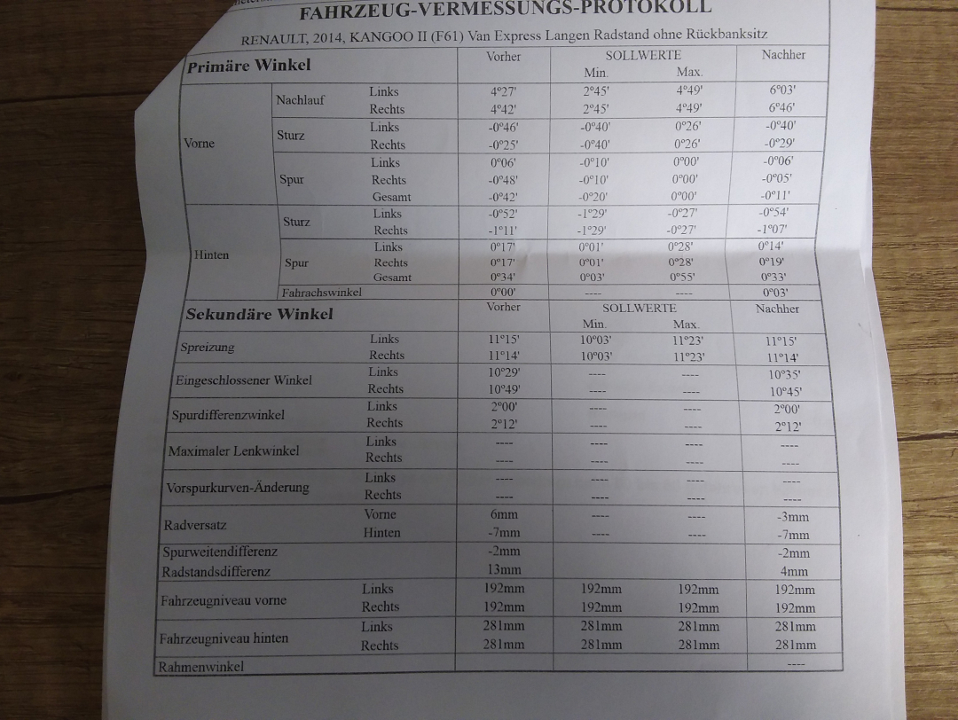

Ich ließ eine Achsvermessung mit Spureinstellung vornehmen, die laut Angaben je nach Werkstatt 1,5 h bis eine Stunde 40 Minuten dauern soll.
Jedoch schon nach 30-35 Minuten sah ich, das die Probefahrt durchgeführt wurde und danach konnte ich das Fahrzeug übernehmen.
Vielleicht ist es so, das am Fahrwerk meist vorn nachgestellt werden muss? Da bei mir ja aktuell alles leicht gängig war, war die Einstellung dann schnell gemacht?
Egal, wichtig ist mir, das ordnungsgemäß eingestellt wurde!
Lenkrad steht nun richtig, beim Fahren scheint alles in Ordnung zu sein.
Aber als Laie sehe ich nun, das im Messprotokoll die Werte vom Nachlauf ausserhalb der Sollwerte liegen?
Ebenso wurden die Sollwerte vom Kangoo mit langen Radstand verwendet. Ich habe aber einen kleinen (Kangoo)...
Oder sind die Sollwerte gleich?
