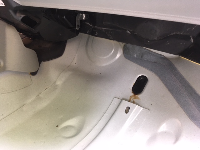

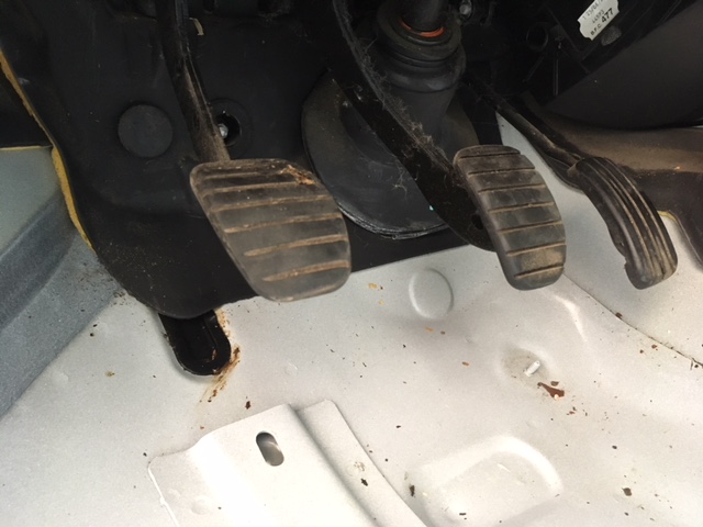

Anbei noch Aufnahmen von zwei Plastikkappen im Fußraum. Ich vermute, dort könnte das Wasser hergekommen sein:
[image][image][image]
wo führen diese Kappen/Öffnungen hin? Kann da das Wasser eingedrungen sein?

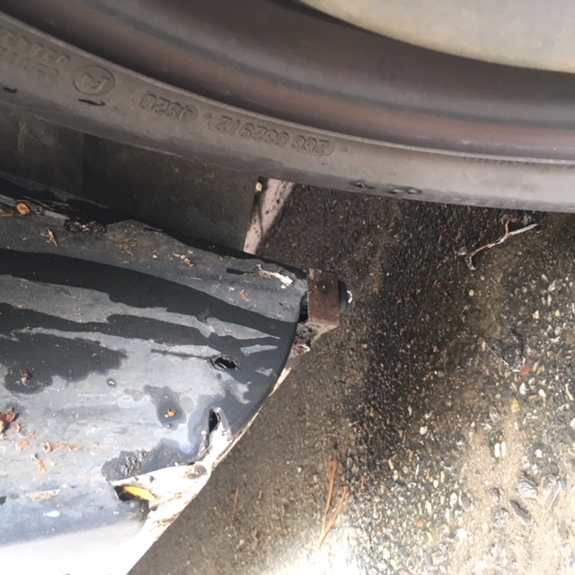

Die Wasserabflüsse an der hinteren Seite des Radhauses waren beidseitig ein klitzeklein wenig verstopft:
