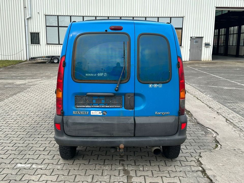

das ist doch das alte erste design oder?

Ja das Bild ist das alte Design mit den Kulleraugen, fast wie beim ersten Twingo.
EZ spricht halt für Phase 2. Villeicht stand der auch erst rum.
Oder irgendwer hat dem die vollständige Front getauscht.
Also Lichter/Kotflügel/Motorhaube/Stoßstange möglicherweise noch etwas mehr vorne.
Oder Renault hat irgend welche Reste zusammen gesteckt, unmöglich ist nichts.
Welche Rücklichter hat der denn?
Beim Phase 2 waren die ja komplett aus Transparenten Kunstoff.
Phase 1 hatte in rot oder schwarz Kunstoff Bereiche.

kangoofahrer, haßmersheim/neckar - jetzt 74722 buchen, (vor 1205 Tagen) @ Horst
hab gerade noch mal karosserie gecheckt, div. differenzen bei spaltmassen sichtbar, zb sitzt die fahrertür etwas tiefer als die schiebetür, schliesst auch ca 2 mm weniger, beifahrerseite jedoch keine differenz zw front u schiebetür.
auch motorhaube kotfl etwas unterscheide.
die kleine rechte hecktüre ist getauscht, weil innen weiss lackiert.
auch war das definitiv mal pkw, weil die gurt-schrauben-löcher und die gurtrollen-höhle zw schiebetür u radkasten sichtbar.
aber dass ein 20 j altes auto eine eigene historie hat ist doch ok, und solange es fährt u tüv bekommt ist mir das alles egal.

Rücklichter sind Phase 2.
Armaturenbrett ist Phase 2.
Front ist Phase 1.
Du hast ein Mischling.

bzgl der rücklichter ph 1 u 2, der hier mit der heckklappe ist aus 2000
https://img.classistatic.de/api/v1/mo-prod/images/75/75fcae25-6cfa-4a5d-8dd7-f39c8107c7...
meiner aus 7/2003 sieht genauso aus, also die lichter
während der hier mit flügeltüren aus 1/04 stammt, hat andere lichter:
https://img.classistatic.de/api/v1/mo-prod/images/4e/4eac39ec-c756-4eea-b01e-636808130a...
