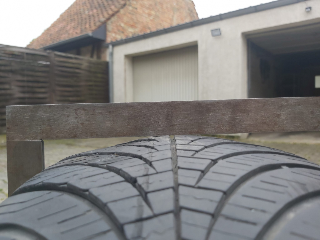

…was rumpelt und pumpelt denn da am Kangoo? Es bollerte der linke, hintere Reifen ja schon ein paar Tage. Erst tippte ich auf ein abgeflogenes Auswuchtgewicht, dann gab es auch ein wenig Sägezahn zu sehen. Soll nach Conti hinten links öfters mal vorkommen. Egal - der Reifen hatte nur noch 4 mm, noch mal wuchten lohnt auch nicht. Also fahren wir in die große Stadt und holen wir uns auf der Wechselfelge einen neuen…
Nach der Montage wollte ich eigentlich vom alten Reifen ein feines Sägezahnfoto fürs Forum machen - und war dann doch etwas überrascht: der hatte nicht nur ein wenig Sägezahn - der fing an sich an zwei Beulen in der Mitte zu teilen, wie an dem angelegten Stahlwinkel gut zu sehen ist. Die dickere Beule ist wohl am Dienstagmorgen entstanden - da nahm das Rappeln noch mal deutlich zu… und signalisierte mir den vor Pfingsten erstandenen Reifen mal fix zu montieren!
