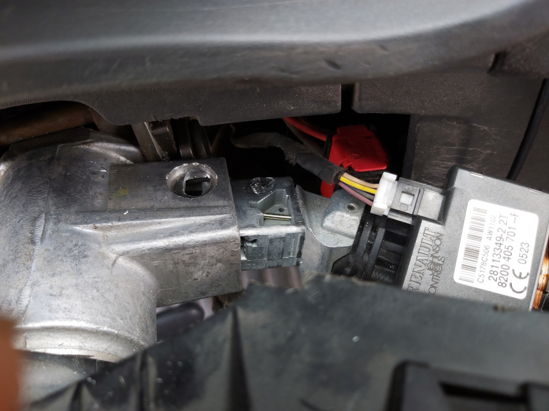

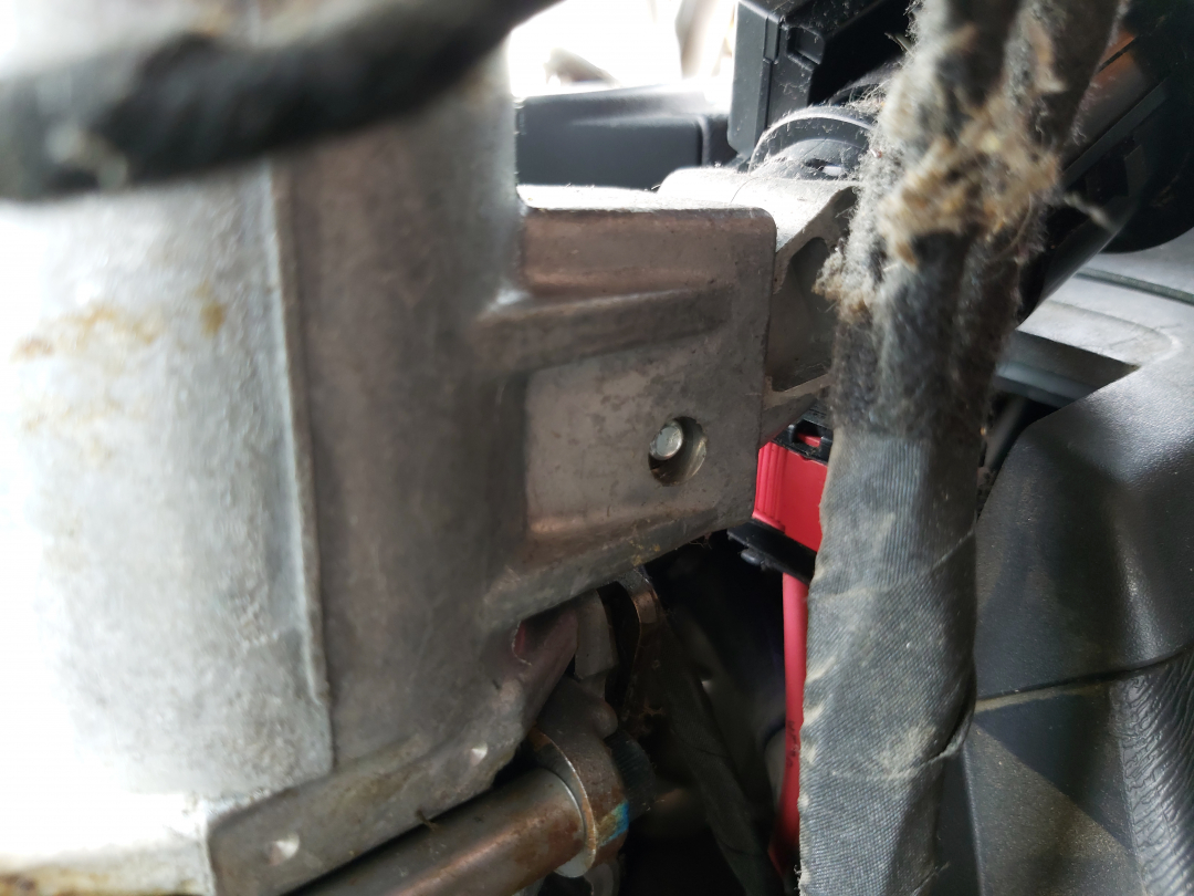

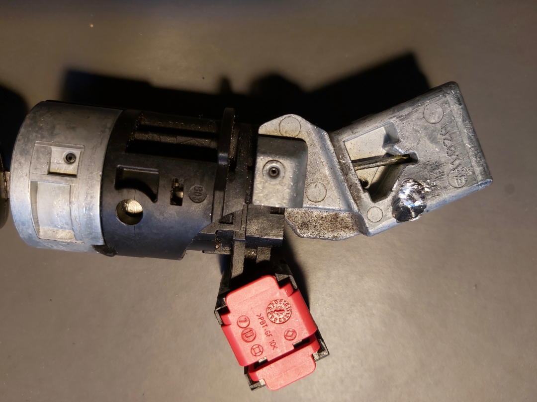

ein neues Zündschloss ist bestellt, die Sonne scheint, wir haben Zeit und seiner kleinen Tigrigkeit juckt der Schraubenschlüssel in der Pfote… also lautet der Beschluss - dass das Alte heute weichen muss… schnell sind die Schrauben der Verkleidung an der Lenksäule heraus und die beiden Kunststoffverkleidungen entfernt. Darunter befindet sich viel Schmutz - Gummikabel ausgeworfen und Staubsauber aktiviert… den Rest mit Pinsel und Lappen blank gewienert…
Wir folgen Ingolfs Rat und möchten einen Schlitz in die Vermeintliche Abreißschraube dremeln. Einen eigenen Dremel haben wir nicht, aber wozu lebt man auf dem Dorf - bei Opa Heinzi liegt so was ähnliches in einen Karton und er borgt ihn uns gern… Schnapp! seine kleine Tigrigkeit bewaffnen sich mit der Gerät, den Schalter umgelegt und hochtourig pfeift der kleine Elektromotor… Funken fliegen und die Miniflexscheibe schneidet ganz fein und säuberlich einen Schlitz in den Kopf der Abreißschaube… jetzt den Schraubenzieher… uuunnnd - merde! es geht nicht: trotz abgesenkter Lenksäule sind Teile des Cockpits im Weg… ahhh - es hätte so einfach sein können… ein Spezialwerkzeug muss her… fix einen alten Schraubenzieher aus der Wunderkiste gezogen, mit dem Brenner heiß gemacht, im Schraubstock abgewinkelt und nach dem Abkühlen die Klinge passend zum Schlitz angeschliffen… ansetzen - passt! Drücken, drehen - nix… wiederholen… nix… noch mal nix, nix, nix… die Schraube rührt sich keinen Millimeter…
Seine kleine Tigrigkeit kratzen sich hinter Plüschohr - wir basteln vor dem Haus an der Straße und immer schauen interessierte Menschen vorbei - der neue Plan: ausbohren! Die Wunderbohrer müssen her… nee - nix aus der TV-Werbung… aus einer kleinen Dose zaubern wir extrem scharfe, kreuzgeschliffene, hochlegierte aber leider sehr spröde Kobaltbohrer. Die stecken normalerweise im Futter einer Werkzeugmaschine… Hammer und - peng! Abreißschraube ankörnen… 5-6-8-10 mm Bohrer durchtauschen und pling… der Schraubenkopf liegen daneben… aaaber noch lässt sich das Schloss nicht aus der Lenksäule ziehen… die Schraube sperrt unten noch… Körner, Hammer - wieder peng!… nichts passiert… noch mal… mehr ausholen… wieder nix - Schlosserhammer gegen Fäustel getauscht… Zack! Nix - keine Markierung auf dem Stift… ja ist der denn aus Tigermuskelstahl???
Jammern hilft nicht, dann versuchen wir es ohne Ankörnen: fest gedrückt und los… nehhh - das gibts nicht: die Schraube oder der Stift - je nachdem wie mans nennt dreht sich mit… nach mehrmaligem Versuchen scheitert auch dieser Plan…
Tja was soll’s: wo gearbeitet wird fallen nun mal Späne und in diesem Fall die Späne der Aluminiumdruckgußlenksäule. Den Kobaltbohrer wie einen Fräser ansetzen, Gas geben und schon fliegen die Späne, dass seine kleine Tigrigkeit vor Entzücken quietscht und faucht! Herrlich - mit ruhiger Pfote fräst er einfach einen Schlitz in die Muffe an der Lenksäule. Der zum Fräser umfunktionierte Bohrer geht durch das Material wie durch Butter und flutsch ist das Bauteil mit dem Schloss aus der Muffe herausgezogen! Jetzt noch fein die Späne weg Saugpinseln und dann alles provisorisch wieder an richtige Stelle geschoben… supa! Jetzt muss die Post nur noch das neue Schloss bringen - dann wird getauscht!
Nach dem Wegräumen des Werkzeugs bewegt uns allerdings eine Frage: wie machen die Jungs von Renault das in so einem Fall - gibts dafür ein Spezialwerkzeug?

Mc Stender, Hamburg, (vor 1066 Tagen) @ Wolkenjäeger
na ja.
Der Schlüssel steckte im Schloß ?
1. Stufe, Lenkrad frei.
Manchmal sind es Kleinigkeiten, die einem das Leben schwer machen.
Sagt seine Tigrigkeit.

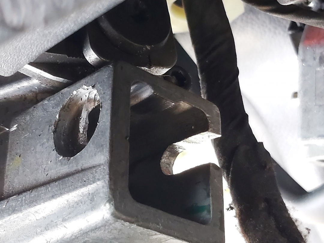

Wolkenjäeger, (vor 1065 Tagen) @ Mc Stender
Bonjour Mc Stender,
leider ging es so nicht. Von der Abreißschraube hatte ich nur den Kopf abgebohrt. Und leider konnte ich nicht senkrecht von oben reinbohren, weil dort Teile des Cockpits im Weg sind und das Bohrfutter daran geschliffen hätte.
Und da jetzt noch ein Teil der Abreißschraube im Bauteil steckt
läßt sich der untere Sperrbolzen auch in Schlüsselstellung 1 nicht nach oben drücken.

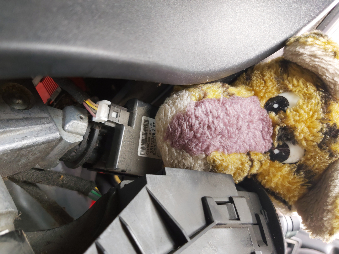

Wolkenjäeger, (vor 1065 Tagen) @ Kangoo-Center -TML
Bonjour TML,
seine kleine Tigrigkeit haben - deinem freundlichen Vorschlag und deinem Link folgend - ein Schloss mit zwei Schlüsseln gekauft. Jetzt haben wir die Elektronik des alten Schlüssel in den neuen umbebaut und es funktioniert super. Hättest du auch einen Link zu Aliexpress - wir würden uns dann gern noch eine Elektronik für den zweiten Schlüssel besorgen.

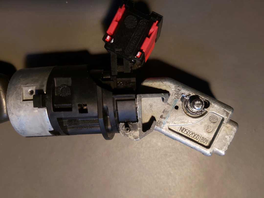

Wolkenjäeger, (vor 1065 Tagen) @ Wolkenjäeger
Bonjour zusammen,
wir haben ein riiiiiesiges Problem…
Gerade kam die freundliche Christel von der Post - oder besser DHL - mit einem Päckchen. Wir haben es natürlich sofort geöffnet und uns auch gleich dran gemacht das neue Schloß einzusetzen:
1. vorsichtig den Aufsatz mit der Antenne für den Transponder an den Clips gelöst und abgezogen. Den Stecker von der Antenne haben wir nicht gelöst.
2. den vierpoligen Stecker mit dem roten Schnappverschluss am Verschluss entriegelt, gelöst und abgezogen
3. das neue Schloss eingesetzt
4. den Aufsatz mit der Antenne vorsichtig zurückmontiert
5. den vierpoligen Stecker mit der roten roten Schnappverschluss wieder verriegelt
6. den alten Schlüssel geöffnet und die Elektronik entnommen
7. die Elektronik in den neuen Schlüssel eingesetzt.
Bei der Montage sind wir sehr vorsichtig vorgegangen…
Dann Gang raus und versucht zu starten. Leider passiert nicht - gar nichts…, es geht nicht mal das Display im Cockpit an.
Dann haben wir noch mal alles auf - vorher - zurückgesteckt.
Wieder keine Reaktion!
Hat irgendjemand eine Idee was wir noch machen müssen???
Total blöd - zur Zeit brauchen wir den Kangoo dringend um zur Arbeit zu kommen…
Wir würden uns über jeden Tipp freuen!
Bonjour zusammen,
Entwarnung… seine kleine Tigrigkeit wunderte sich doch sehr… besonders weil es erstens völlig unlogisch… und zweitens nun gar, gar, nix mehr funktionierte...
Und so kam uns der Reset-Gedanke: erstmal die Batterie abklemmen und so… und dabei - vielleicht aus schlechter Gewohnheit einfach mal den guten alten Benning Duspol an die Pole der selbigen zu halten - und aha - oho… genau 4,60 Volt auf der Anzeige. Hmmm - sind wir den Täter auf der Spur? Mal schnell die Zelle gegen die Bordbatterie getauscht und siehe da - alle Lampen im Cockpit leuchten und oho… Schlüssel rum und ohne Diesel-Gedenk-Sekunde angesprungen!
Yeah! Yeah! Yeah!
