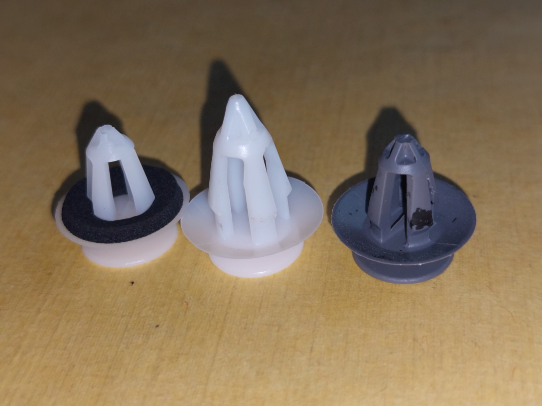

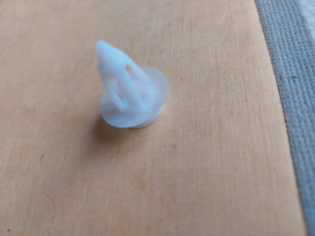

Hallo liebe Kangoo Gemeinde, hat jemand von euch schon mal die Clips der kleinen Verkleidung auf der Innenseite der Außenspiegel benötigt oder kaufen müssen? Die örtlichen Renault und MB Händler sind damit überfordert, bis zu der Aussage "ich sollte Verkleidung kaufen, da sind die Dübel mit dran". Was ist richtig? Leider hat der Vorbesitzer unnötig rumgebastelt und dabei die Clips versiebt. Mit denen von den Vordertürverkleidung halten sie nur semiprofessionel.
Ich bin dankbar für Hinweise. [image][image][image]

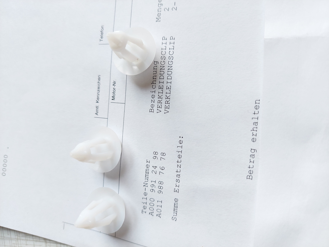

Danke an alle die Ihre Erfahrungen geteilt haben. Ich habe Buggi's Rat angenommen und bei Mercedes die Nummer A0009912498 bestellt und siehe da, es sind haargenau die Stöpsel, die in die Verkleidung gehören (eigentlich in der A Klasse verbaut). [image]Gut das es dieses Forum gibt.

Ja klar...1,41€ Netto bei MB. Ich brauchte sie schnell und ja auch nur zwei, wenn man die Nummern hat, kann man sich auf Reparaturen vorbereiten. Die Stöpsel von der großen Türverkleidung mit Gummirand kosten fast 1€ mehr, aber halten nicht weil sie zu klein sind. Diese Nummer ist auch auf dem Foto zu sehen.
