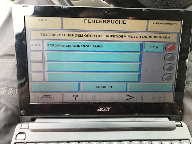

hqabe heute mit Clip ausgelesen
Fehlercode:DF010 Stromkreis Kontrollampe
anbei Bild vom Auslesen[image][image]

Kangoo-Center -TML, 06618 Leislau, (vor 1060 Tagen) @ Swen
DF010
VORHANDEN
STROMKREIS STÖRUNGSKONTROLLLAMPE
CC.1 : Kurzschluss an + 12 Volt
CO.0 : Unterbrechung im Stromkreis oder Masseschluss
HINWEISE
Besonderheiten: Für Arbeiten am Stecker des Steuergeräts den 50-poligen
Adapter B52 verwenden.
CC.1 HINWEISE Keine
Das Steuergerät über den Befehl des Diagnosegeräts verriegeln.
Den Zustand der Glühlampe der Kontrolllampe prüfen (falls Fahrzeug damit ausgerüstet).
Die Isolierung gegen 12 Volt der Verbindung zwischen Kontrolllampe und Anschluss 10 des 50-poligen Steckers
prüfen.
CO.0 HINWEISE Keine
Kontrolllampe bei APC erloschen
Den Zustand der Glühlampe der Kontrolllampe prüfen.
Den Durchgang der Verbindung zwischen Kontrolllampe und Anschluss 10 des 50-poligen Steckers prüfen.
Prüfen, ob + 12 V an der Kontrolllampe anliegen.
Wenn mit den durchgeführten Kontrollen keine Störung ermittelt wurde, den Stecker des Steuergeräts abziehen
und den 50-poligen Adapter B52 anschließen. Das Diagnosegerät CLIP oder XRBAG in seiner Funktion
"Funktionstest der Kontrolllampe an der Instrumententafel" verwenden, ausgehend vom grauen Kabel 1 des
Adapters.
Wenn die Kontrolllampe mit dem Diagnosegerät zum Leuchten gebracht werden kann, das Airbag-Steuergerät
austauschen (siehe Austausch von Bauteilen).
Falls die Kontrolllampe nicht angesteuert werden kann, die vorstehenden Kontrollen wiederholen.
Kontrolllampe leuchtet bei APC
Das Airbag-Steuergerät abziehen und prüfen, ob die 7 Öffnungsstifte der Brücken des Steckers vorhanden sind.
Die Isolierung gegen Masse der Verbindung zwischen der Kontrolllampe und dem Anschluss 10 des 50-poligen
Steckers prüfen.
NACH DER
INSTANDSETZUNG
Die Störungen aus dem Speicher des Steuergeräts löschen. Die Zündung
ausschalten.
Eine Kontrolle mit dem Diagnosegerät durchführen und, wenn keine Störung
vorhanden ist, das Steuergerät entriegeln.

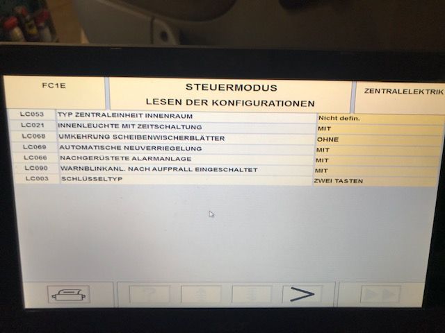

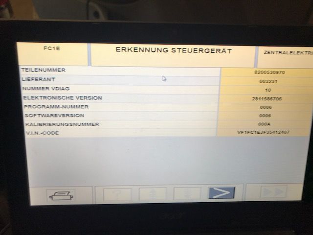

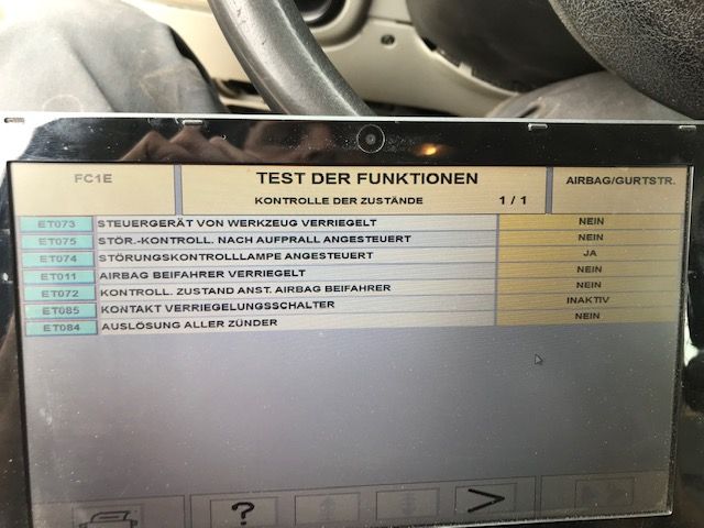

Swen @, 72525 Münsingen, (vor 1057 Tagen) @ Kangoo-Center -TML
Anbei Bilder vom Auslesen
Ich kann nichts fesstellen was da falsch sein soll[image][image]

Horst, (vor 1054 Tagen) @ Swen
bearbeitet von Horst,
Kannst Du mal in der UCH das LC090 "Warnblinker nach Aufprall eingeschamtet" von "mit" auf "ohne" stellen? Oder ist das nicht einfach möglich?
Der TML hat ja angedeutet, dass die richtigen Einstellungen in der UCH wichtig sind.
Und ich schätze in seiner Anleitung stand drin, dass Du die unbedingt übernehmen sollst.
Achso dann bei Bedarf auch danach (Änderung an der UCH) nochmal Versuchen den Airbag Fehler zu löschen.
Falls es das Problem löst kann ich Dir auch eine These liefern warum das so sein könnte. Wäre auf jeden Fall ne coole Konstruktion von Renault.
