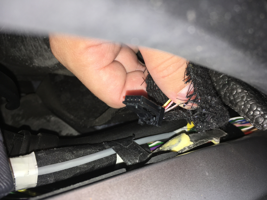

Guitarfreak, (vor 1045 Tagen) @ Guitarfreak
Kleines Update:
Ich habe mal geschaut, ob im Fußraum evtl. ein Kabel für Dauerplus liegt,
habe dort allerdings nur diesen Stecker gefunden
Weiß jemand zufällig wofür der ist?
Vielen Dank und viele Grüße
Daniel

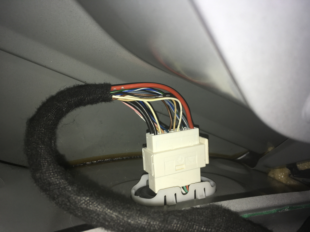

Guitarfreak, (vor 1043 Tagen) @ Guitarfreak
Auf der Suche nach einem Dauerpluskabel im Fahrzeug hatte ich heute mal die linke Kofferraumverkleidung entfernt.
Dort liegt auch ein Kabelstrang, an dem ein dickeres rotes Kabel dran ist. Allerdings endet das auf einem Stecker im hinteren Kotflügel auf höhe des Radkastens? Und ich habe die andere Seite noch nicht gefunden. Hat jemand eine Idee, wo die Kabel hingehen?[image]
AHK Kangoo 2019 nachrüsten, E-Satz, Dauerplus, Ladeleitung
Mc Stender, Hamburg, (vor 1043 Tagen) @ Guitarfreak
Orakel an.
Heizbare Heckscheibe ?
Orakel aus.
