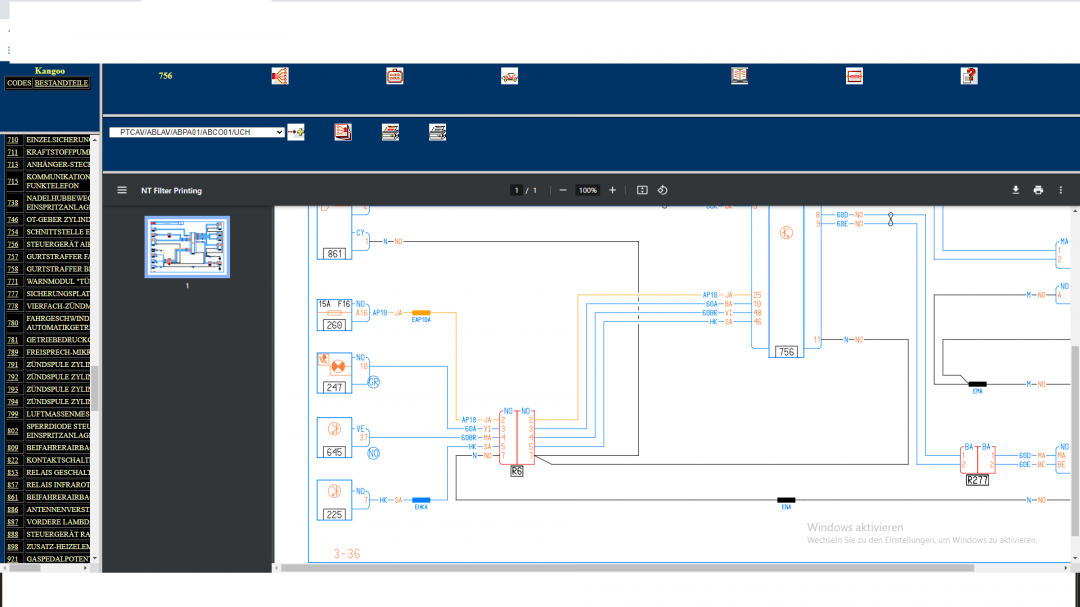

Hat vielleicht einer nen Schaltplan damit sehe welche Kabel für die Kontreulleuchte sind?

Ich glaub Dir "Kangoo-Center-TML" das ja aber ich habe den 50Pol. Adapter nicht und deshalb hab ich ja gefragt ob es ein Schaltplan gibt und/oder welche Leitungen ich wo genau Messen muss z.B. auf durchgang

Und dafür brauchst den Adapter auch nicht wirklich , steht doch da was wie zu prüfen .
Kontrolllampe leuchtet bei APC
Das Steuergerät über den Befehl des Diagnosegeräts verriegeln.
Das Airbag-Steuergerät abziehen und prüfen, ob die 7 Öffnungsstifte der Brücken des Steckers vorhanden sind.
Die Isolierung gegen Masse der Verbindung zwischen der Kontrolllampe und dem Anschluss 10 des 50-poligen
Steckers prüfen.

Ich hab vom Airbagsteuergerät gehäuse Masse zu dem Pin10 an dem 40pol. Stecker gemessen.
Ok und das mal für verständlich für mich
Anschluss 10(Pin10) ist ja klar aber welche Isolierung gegen Masse der Verbindung?
Von der Kontollampe am Kombi zu dem Pin10 am Airbag STG.?

bei can konfiguriert die uch in der instrumententafel, ob das signal für die airbagleuchte über can oder analog kabel erwartet wird
bei no can geht nur airbag zu tacho kabel durchmessen
bei can erst die uch konfiguration mit ddt4all prüfen

Hallöle,
leider lässt sich da nicht wirklich was erkennen ausser das man sieht welches der Airbag Stecker ist
aber den Rest nicht, also was die Kontrollampe ist

Lerne erst mal mit Kangoos - Renaults umzugehen . Mit deinem VW Wissen kommst du hier nicht weiter und alles Haar klein zu erklären ist mir zu aufwändig .
Kleiner tipp noch Pin 10 vom Airbagsteuergrät geht wohin ... ?
Bilder kann man auch größer machen !!!
Benötige dringend UCH mit Schlüssel und ein MSG
Swen @, 72525 Münsingen, (vor 1052 Tagen) @ Kangoo-Center -TML
Sorry aber das Bild lässt sich nicht vergrößern auch nicht wenn ich es in einem anderen Fenster öffne und bearbeiten geht auch nicht!
PIN10 geht weg zu Pin3 an R6 was R6 ist ist im Bild nicht ersichtlich da es links in der Liste nicht steht.
In der Liste steht auch nichts von Airbag Kontrollampe bzw. welche das sein soll auf dem Bild

So Leute
Pin10 vom Airbag STG zu Pin3 am Kombi gemessen und Durchgang vorhanden also Leitung i.O.
Jetzt bräuchte ich nur noch Hilfe bzgl. der Konfiguration von UCH
ddt4all habe ich aber wo genau muss ich hin im Programm und was dann richti Konfigurieren?
Swen @, 72525 Münsingen, (vor 1043 Tagen) @ Swen
Pin10 zur Masse und Pin 3am Stecker vom Kombi zur Masse gemessen 0,03V
Also Quasi null Volt
