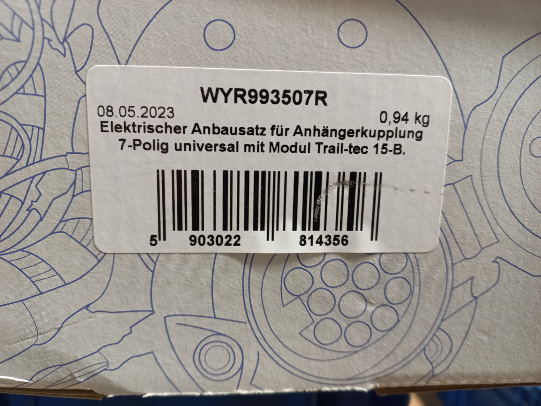

hallo
habe bei meinem Kangoo Baujahr 2015 eine Anhängerkupplung eingebaut
der mechanische Teil ist ja recht gut gegangen
aber jetzt kommt das elektrische
hierzu habe ich leider keine Anleitung
kann auch leider nichts finden darüber
die mitgelieferte anleitung ist nicht brauchbar
vielleicht hat von euch wer einen tip wo ich etwas finden kann
mfg
scheffenbichler

Hi,
das hängt immer auch sehr stark vom Elektrosatz ab
Ist es ein Universal oder ein Fahrzeug spezifischer?
Am besten die genaue Bezeichnung des Elektrosatzes angeben, sonst ist das sinnlos.

tennengau, (vor 1115 Tagen) @ Horst

Horst, (vor 1115 Tagen) @ tennengau
bearbeitet von Horst,
Hi,
ich hab mit der Nummer Online die Anleitung runter geladen.
Ist ein Universal Satz ohne Nebelschlussleuchten Abschaltung.
Daher für Fahrradträger Nutzung nicht erlaubt.
Wenn Du die Kupplung nur für Anhänger nutzen willst ist das ja egal.
Die Anleitung ist eigentlich für einen universellen Satz ganz OK.
Ich würde aber tendenziell empfehlen einen Fahrzeug spezifische Satz zu verwenden.
Dann hat man auch eine Fahrzeug spezifische Anleitung, und in der Regel muss man dann im Fahrzeug fast nur Stecker stecken und keine Stromdiebe verwenden.
Wenn Du nur eine Anleitung brauchst in der steht wie man an die Verkabelung der Rücklichter kommt, dann würde ich Dir raten eine Anleitung die für eine Fahrzeug spezifischen Satz ist runterzuladen, die hilft Dir dann natürlich nicht groß beim zuordnen der Adern, aber wie man wo an die Kabel im Auto rankommt.
Wenn Du die Anleitung deines Satzes inhaltlich nicht verstehst würde ich Dir dringend anraten die nicht zu verbauen und einen guten Fahrzeug spezifischer Satz kaufen und vorher die Anleitung runterladen.
Die haben in der Regel auch die Eignung für Fahrradträger.
Ich hab gute Erfahrungen mit JAEGER-automotive gemacht.
Gibt aber sicher auch andere gute.
Hier kannst Du ja mal die Anleitung runterladen um zu verstehen was bei Fahrzeug spezifischer Sätzen anders läuft.
https://www.jaeger-automotive.de/de/service/einbauanleitungen/
Generell kann man sagen, der Aufpreis lohnt immer, denn der Profi spart Zeit, der Bastler hat weniger Risiko. Die universellen sind eher was für Pfennigfuchser mit viel Erfahrung und viel Zeit.

Sorry aber so einen universal Mist kauft Mann einfach nicht ! Der Spezifische E.Satz ist in 0 Komma nix drin . Ohne rum schnippeln und Kabel suchen . Stecker ab und ran und ( fast ) fertig .
