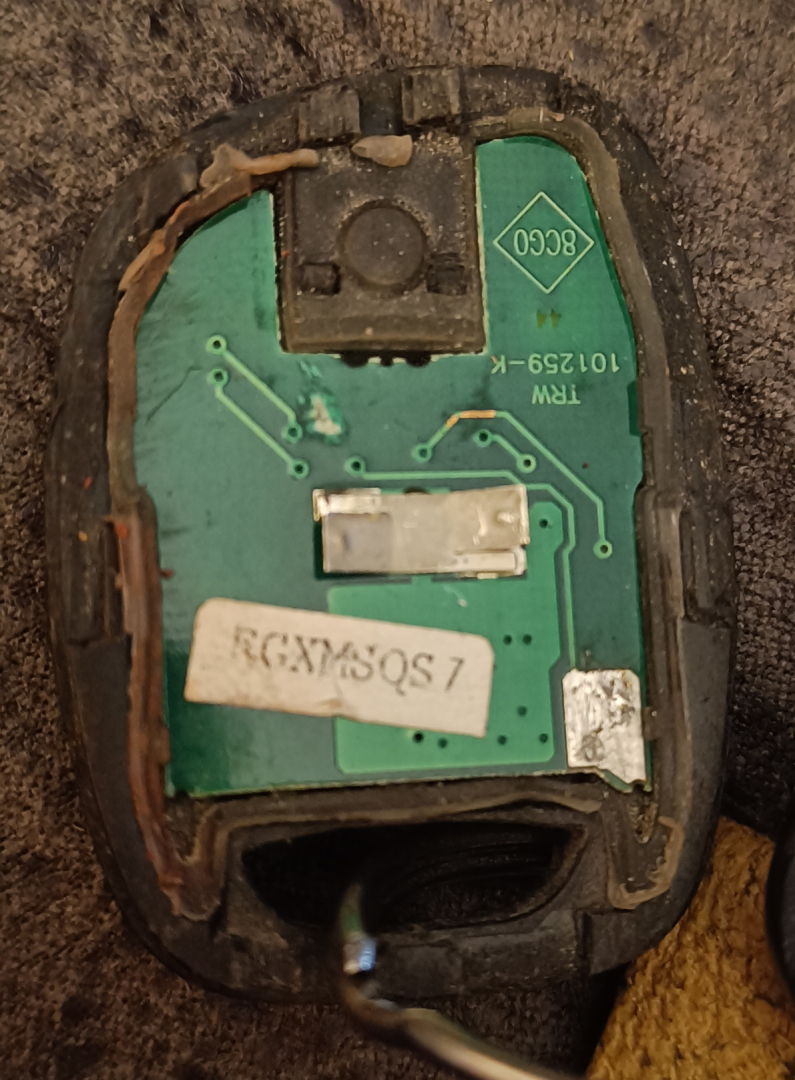

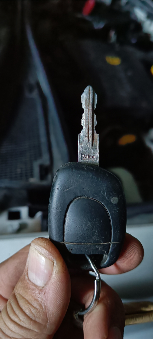

Kangoo-Center -TML, 06618 Leislau, (vor 977 Tagen) @ schlicky
Mit ZV oder ohne ?
Ein Bild vom Schlüssel , von dem was noch da ist , auch von innen !!

Horst, (vor 977 Tagen) @ schlicky
Und ist im Schlüssel die Platine drin?
Dann fehlt doch nix.
Die WFS ist auf der Platine mit integriert.
https://wiki.mykangoo.de/index.php?title=Plip_Schaltplan
Wie verhält sich denn die Wegfahrsperre LED im Kombiinstrument wenn man die Zündung an macht?
Normalerweise blinkt die bei Zündung aus ja langsam und bei Zündung an geht die dann aus.

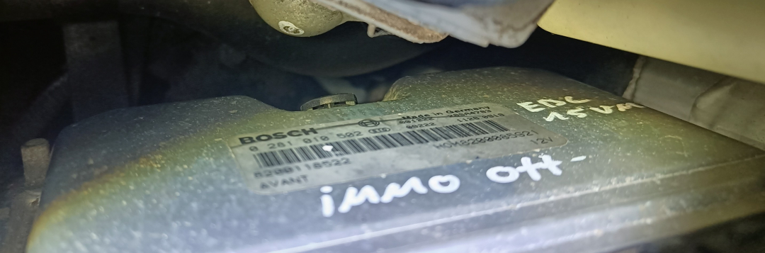

jetzt kommt der Hammer ... ich will gerade das Motorsteuergerät fotografieren ... und dann steht dort mit weißem Lackstift geschrieben
"Immo Off - EDC 15 VM"!!![image]

schlicky, Wilhelmshaven, (vor 977 Tagen) @ Horst
bearbeitet von schlicky,
Hallo Horst,
die Lampe fängt an schneller zu blinken,
wenn der Schlüssel eingesteckt & gedreht wird.
... und beim Schlüssel leuchtet die LED trotz neuer Batterie nicht.
Offensichtlich wurde ein neuer Schalter eingelötet.
Wenn die WFS Lampe schnell hektisch blinkt hat diese den Schlüssel nicht erkannt . Das hat aber an sich nix mit der Augenscheinlich im Motorsteuergerät deaktivierten WFS zu tun .
Diese kann sich auch durch ominöse Gegebenheiten wieder reaktivieren ! Hab ich selber schon gehabt .
Hier hift nur per Reno Clip Software weiter zu arbeiten ! Alles andere ist Geld vernichten !

Dann habe ich auch noch das Motorsteuergerät ausgebaut.
Das schaue ich mir morgen genauer an.
"Immo Off EDC 15 VM+" steht auf dem Deckel drauf.
Da hat schon ein "Profi" seine Finger dran gehabt.
Hat jemand von euch schon das Steuergerät ausgelesen?

"springt nicht mehr an"
... obwohl "Immo Off" auf dem Motorsteuergerät steht 🤔🙈

Du bringst hier mehrere Sachen durch einander ! Die Diesel Vorförderpumpe wird vom Motorsteuergerät geregelt . Ist die WFS nicht frei geht auch die Pumpe nicht an . Du must erst mal mit geeignetem Gerät ins Eingemachte schaun , und das ist nun mal das Reno Clip Programm .
Pyren , DTD4all und Renolink sind ja schön und gut , aber bei solchen Fehlern einfach zu undurchsichtig . Lass dir das von einem Mechaniker der seit 1992 bei Reno ist sagen ... ;-)
Bevor du nicht geklärt hast ob das Steuergerät nun von der WFS befreit ist oder nicht brauchst nicht weiter dran rum basteln .
