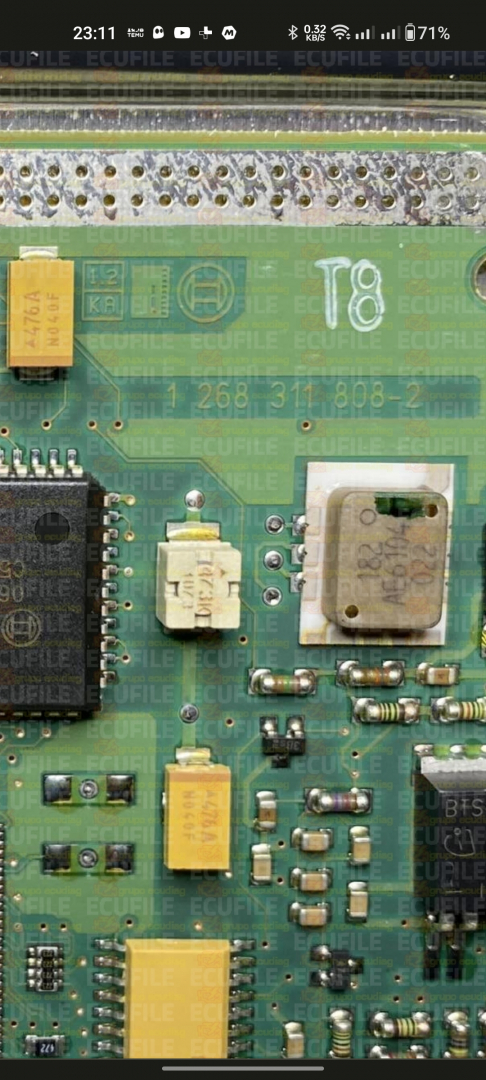

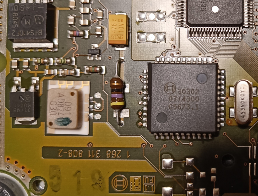

ich habe mal das angeblich "Immo Off" Motorsteuergerät ausgebaut und geöffnet.
Wie erwartet ... nichts spannendes zu sehen.
Aber ich lade mal ein Bild hoch wo ein nachträglich eingelöteter Widerstand zu sehen ist ... und dann noch ein Bild mit dem wahrscheinlich originalen Bauteil.
Ist der Widerstand da "richtig" und richtig dimensioniert?
Gemessen 1,2 Ohm
Original sollte wohl 173K Ohm drauf sein.
Gemessen 1,2 Ohm
Gelb, Violet, Schwarz meint 47 Ohm.
Die Größe meint locker 1W eher 5W.

Die Franzosen und deren Zulieferer haben verbaut was grad im Lager war . Das kann sich in einer Woche auch 8 mal ändern . Daraus jetzt irgendwelche Schlüsse zu ziehen ist Nonsens !
Wenn da wer die WFS gekillt hat geht das durchaus ganz ohne aufmachen und dran rum löten !

schlicky, Wilhelmshaven, (vor 977 Tagen) @ Kangoo-Center -TML
dann nehme ich das mal als französische Kreativität hin

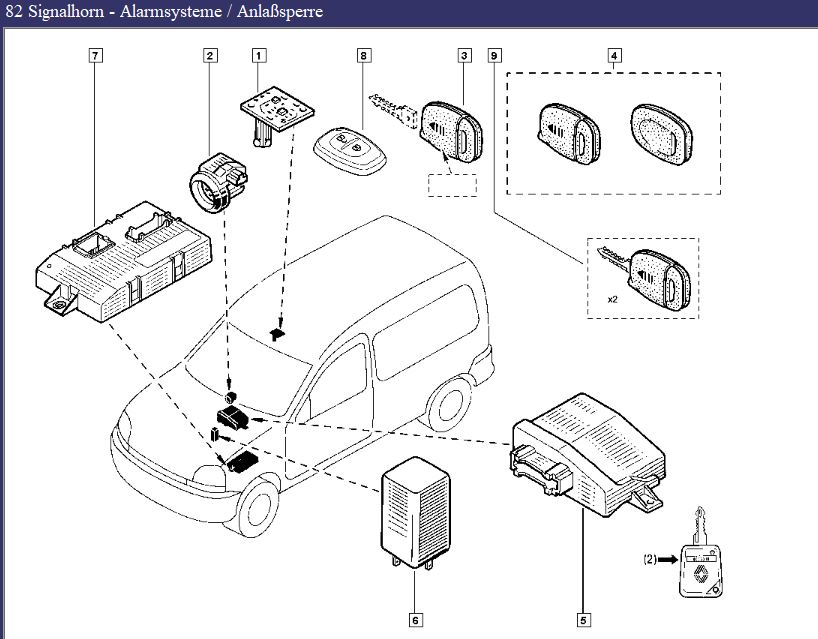

Das Steuergerät wurde mit einem 24c04 Eeprom decodiert.
Weil der Motor trotz dieser Decodietung nicht anspringt - schnelles Flackern der WFS Lampe sobald der Schlüssel eingesteckt wird - würde ich gerne einen erneuten Versuch mit einem modifizierten 24c04 Eeprom versuchen.
Dafür benötige ich ein originales ECU file vom 1.9 DTI
Hat hier jemand so ein File?
Warum immer vom komplizierten Fall ausgehen? Versuch es doch mal ganz einfach. Dazu siehe: https://forum.mykangoo.de/index.php?id=289423
Zu 100% ist nur der Transponder auf der Schlüsselelektronik nicht mehr aktiv.
Das MSG wurde wahrscheinlich wegen etwas anderem modifiziert. Beim 2001er sitzt die Wegfahrsperre in einem anderen Modul (Nr. 5 auf dem Bild). Bestelle dir ganz einfach den Transponder und zwar den ohne ZV (Nr. 4 auf dem Bild)...der reicht, um den Kangoo zu starten.

schlicky, Wilhelmshaven, (vor 972 Tagen) @ Lotti Karotti
Hi Lotti,
vielen Dank für deinen Hinweis!
Den verlinkten Thread hatte ich auch schon gelesen ... und trotzdem war ich ein wenig "skeptisch", da das Steuergerät definitiv schon im Bezug auf die WFS modifiziert wurde.
(steht ja auch auf dem Deckel drauf)
Und das Tool "Immo Decoding 3.2" schlägt auch genau das 24C04er Eeprom für die Modifikation vor, das auch auf der Platine ausgetauscht worden ist.
Dennoch werde ich sehr gerne deinem Tipp folgen und mir einen Transponder bestellen!
Wenn die WFS dann wieder den Motor freigeben sollte wäre das SUPER!
Als "Frickeler" bin ich natürlich von der Eeeprom "programmieren", aus-&einlöten - Lösung total angetan, besonders weil ich gestern den ganzen Abend an einem uralten Sony Pentium Notebook saß, um die Software zu installieren usw. ... was waren wir früher "geduldig", wenn man die Rechnergeschwindigkeiten von damals zu heute vergleicht.
Ich werde mich dann wieder melden, wenn ich den Transponder bekommen und getestet habe.
