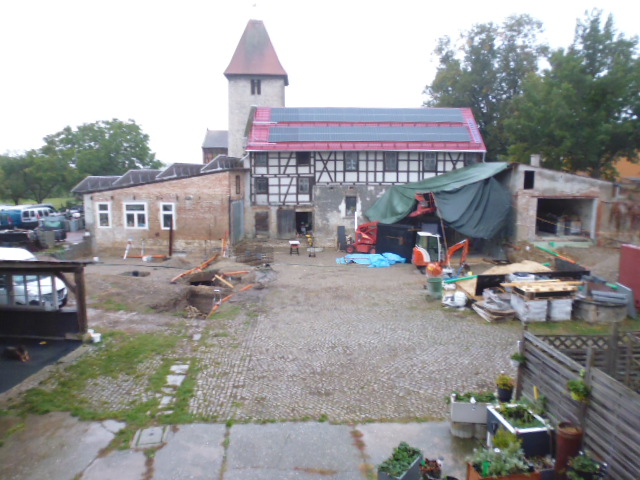

Kangoo-Center -TML, 06618 Leislau, (vor 859 Tagen) @ Wolkenjäeger
Moin ja verstehe , hattest du gestern Abend nach 20 Uhr angeklingelt ?
Ansich sollte das kein Problem darstellen , Auslesegerätschaften sind natürlich vorhanden , wie sollte ich sonst an den " Createur de Malheur " Fahrzeugen arbeiten können . ;-)
Mein Problem ist nur das es bei mir momentan und sicher noch viele Tage so aussieht .
Großbaustelle wo der Kalender sagt " du solltest dich mal beeilen " .
Ich kann also nur bei Mistwetter oder Dunkelheit in der gerade schlecht zugänglichen Werkstatt arbeiten . [image]

bobmarlex, Lübeck, (vor 856 Tagen) @ Kangoo-Center -TML
..und wer den Kangoo auf dem Bild findet, der darf helfen, die Werkstatt einzurichten... :-D
Ich komm auf jeden Fall vorbei.. *prost*

kangoofahrer, haßmersheim/neckar - jetzt 74722 buchen, (vor 856 Tagen) @ bobmarlex
ganz links steht ein heller kangoo m flügeltüren auf dem bild
