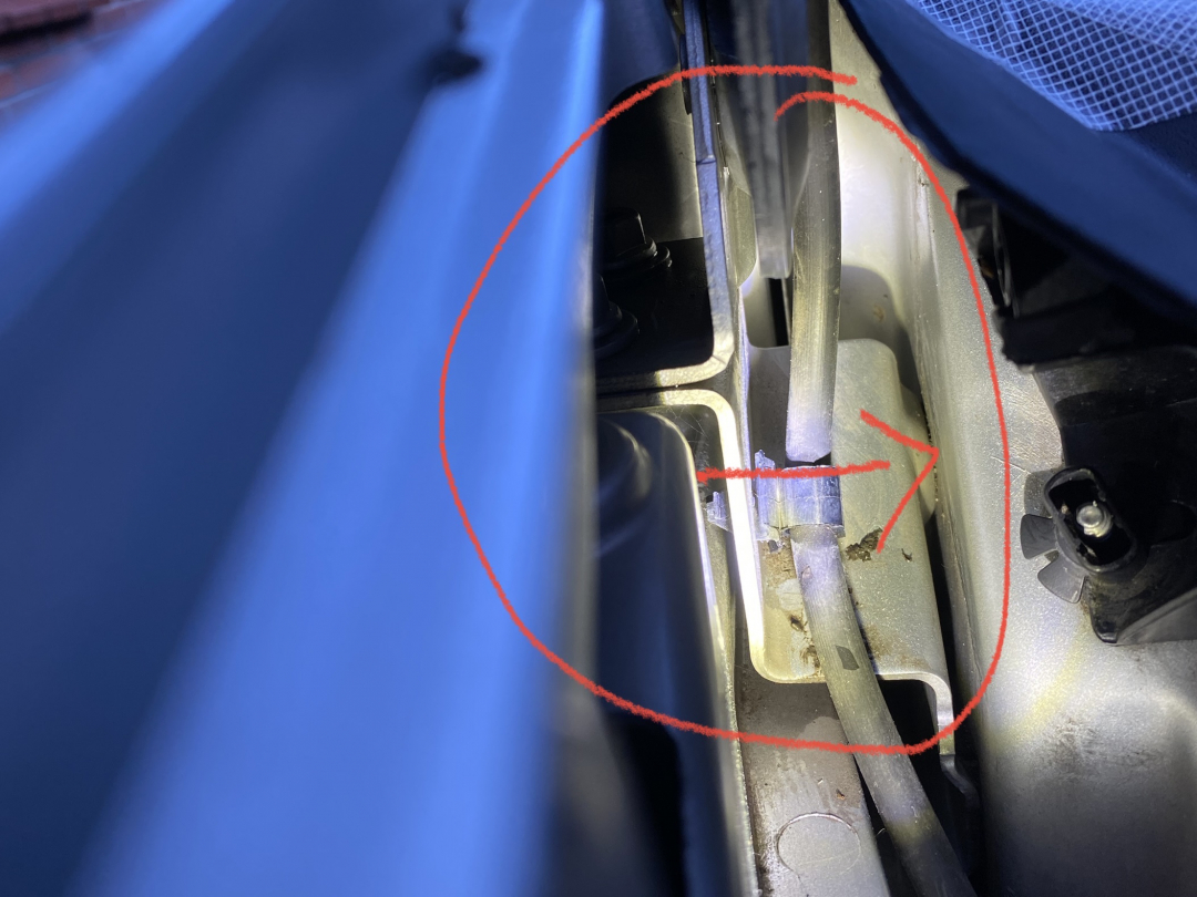

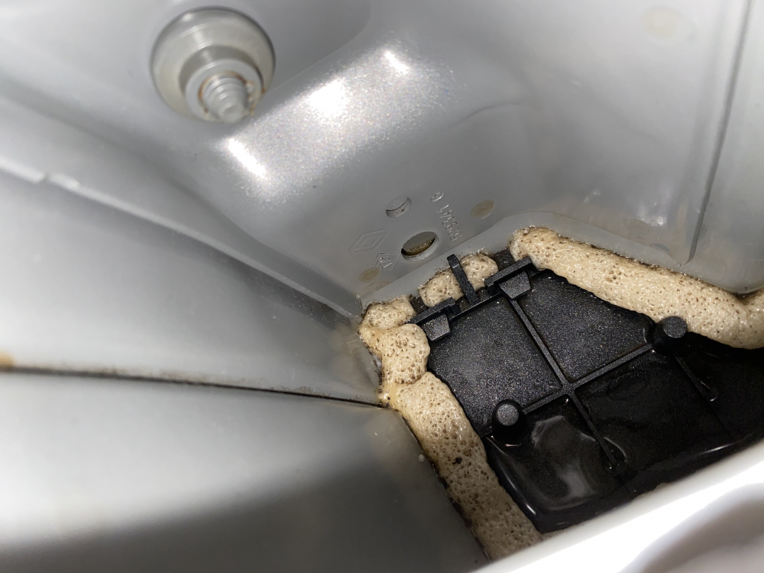

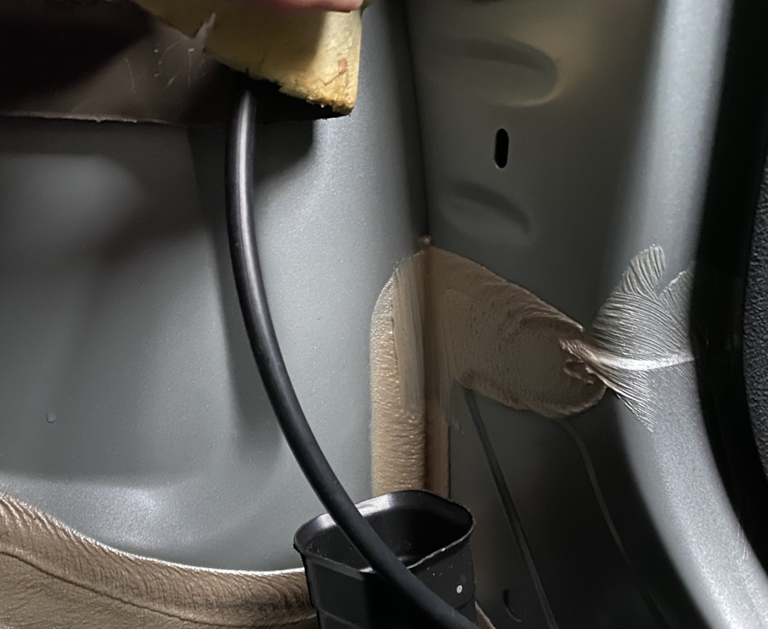

Foto 1 Innenraum, 2 Inneres der A Säule, 3 der Bereich neben Kotflügel, den ich bewässerte / speziell dann noch dort wo der Pfeil ist. Ich bin gespannt, ob es den Fall schon gab, ich habe nichts gefunden.

Danke für die Antwort. Deinen Fall hatte ich schon zuvor gelesen. Ich habe aber keinen direkten Wassereintritt in den Fußraum, erst wenn der Hohlraum der A Säule bis zum Loch (Foto) gefüllt ist, läuft es in den Fußraum über. Wenn ich im Bereich der Kühlerhaubenbefestigung wässere, füllt sich der Hohlraum.

das letzte Foto ist nicht mehr aktuell. Die Verbindungsstelle der Karosserieteile ist dicht. Aber es muss eine undichte Stelle hinter dem Kotflügel sein. Erreichbare Stellen habe ich geprüft, aber nichts gefunden. Ist es richtig, dass für eine Kotflügeldemontage zuvor Tür und Stoßstangen weg müssen? Sagt eine Werkstatt.
