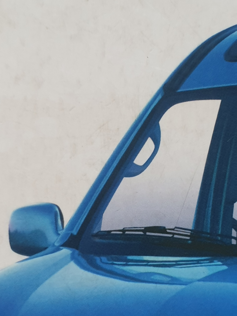

Ich will nicht ausschliessen, dass wir was falsch gemacht haben.
Was meinst Du mit Zierleiste [image]?
Den Rahmen rund um die Windschutzscheibe?
Oder diese schwarzen Leisten, welche oberhalb der WWS nach hinten laufen? Wie macht man die denn herunter? Sind die dann zerstoert, oder wie kommen die wieder drauf? Koennten darunter Karosseriedichtnähte sich befinden, die rissig geworden sind (kenne ich von anderen Autos)?
*Bild entnommen der Reparaturanleitung aus dem Bucheli-Verlag, Titelseite

Wie ich schon sagte , die vom Dach ... und die gehen heile runter und wieder drauf . Wie genau kann ich nicht erklären , das muß Mann selber raus finden .
Und natürlich sind da drunter Nähte , die Kiste wurde ja schließlich nicht aus einem Stück gelutscht !
