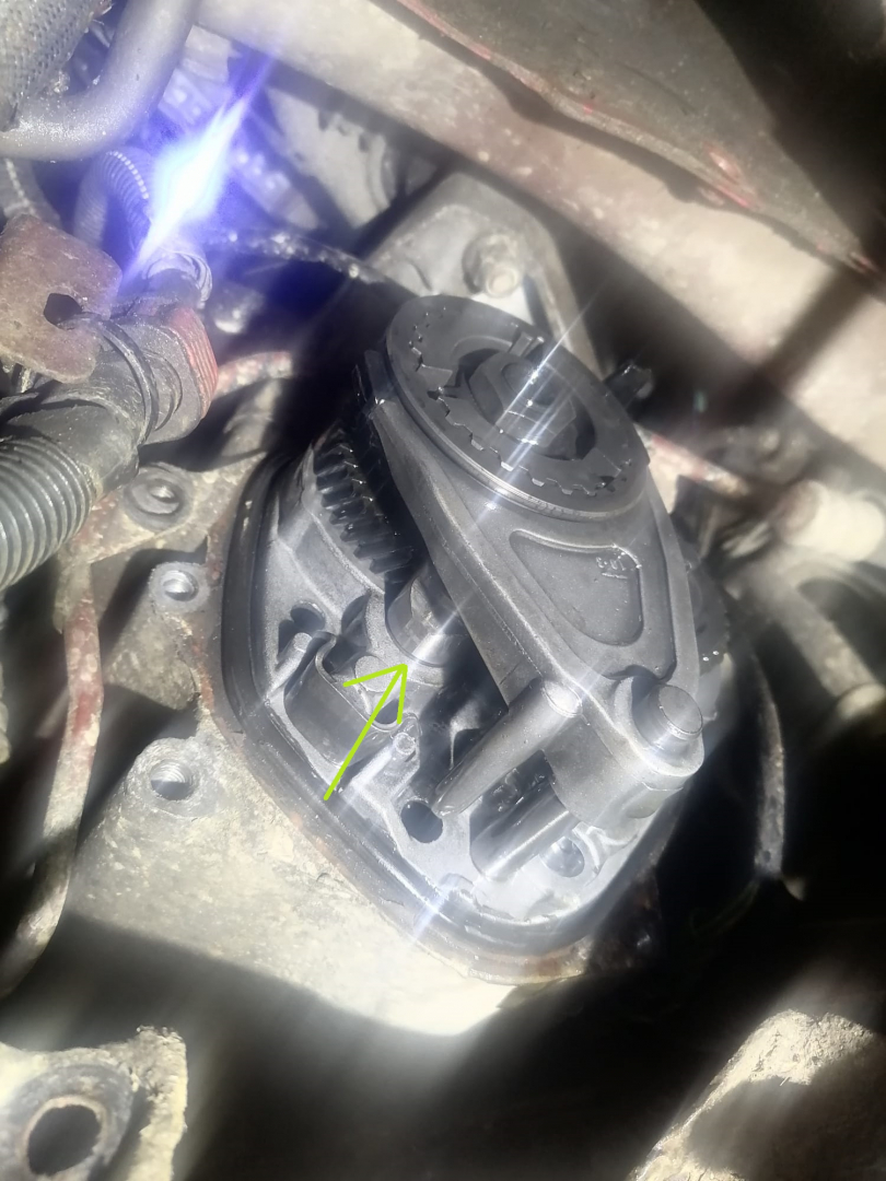

Als ich heute Morgen aus meiner Garage gefahren bin gingen keine Gänge mehr rein.
Mit Ausnahme vom 5. Gang
Das Problem hatte ich vor 14 Tagen auch schon mal ,hat sich dann aber wieder von selbst gelöst.
Ich habe gerade mal den Getriebedeckel abgeschraubt und einen Bolzen zurück gedrückt
und siehe da es schaltet wieder.
Aber es muss ja einen Grund geben warum dieser Bolzen oder was auch immer der macht nicht komplett ausgefahren ist und somit die Gänge gesperrt waren.
(scheint sowas wie die Rückwärtsgang Sperre zu sein )
Habt Ihr mit dem Problem schon mal zu tun gehabt oder wie kann ich das auf Dauer beheben
