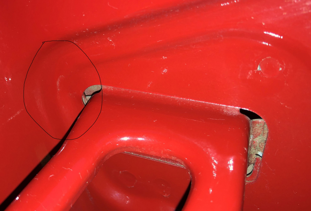

moin, derzeit bewege ich mal den 4x4 im alltag und versuche ihn dröhn und klapperfrei zu kriegen ;) -
hier mal ne frage zum klappern, die rechte halterung der rückenlehne (der hinteren sitzbank) ist nicht wirklich fest und lömmelt so rum, dass es klappert.
das spiel hat sie in fahrtrichtung nach vorne, der hinter obere schweißpunkt arbeitet sich so langsam lose. vorne kann ich aber keinen weiteren schweißpunkt entdecken, sitzt da einer im kreis ?
ich würde da im vorderen oberen bereich einfach mal ein loch durch das erste blech bohren und vernüftig anbraten. forum schweigt sich dazu aus, trotz lömmeliger konstruktion ;)
anbei mal ein bild.

Das kannst du ansich nur " großflächig anbruzzeln " . ;-)

ich würde einen stahlwinkel v baumarkt nehmen, löcher durchs blech bohren und mit blechschrauben fest machen

Buggy, vogelsgebirge, (vor 817 Tagen) @ kangoofahrer
ein schweißgerät mein eigen nenne, fällt die version blechwinkel plus blechschraube aus :-D
evtl ergibt sich tage mal eine bohren und festbraten / bruzzeln mit bildchen
schon ne merkwürdige blechtaschenkonstruktion
