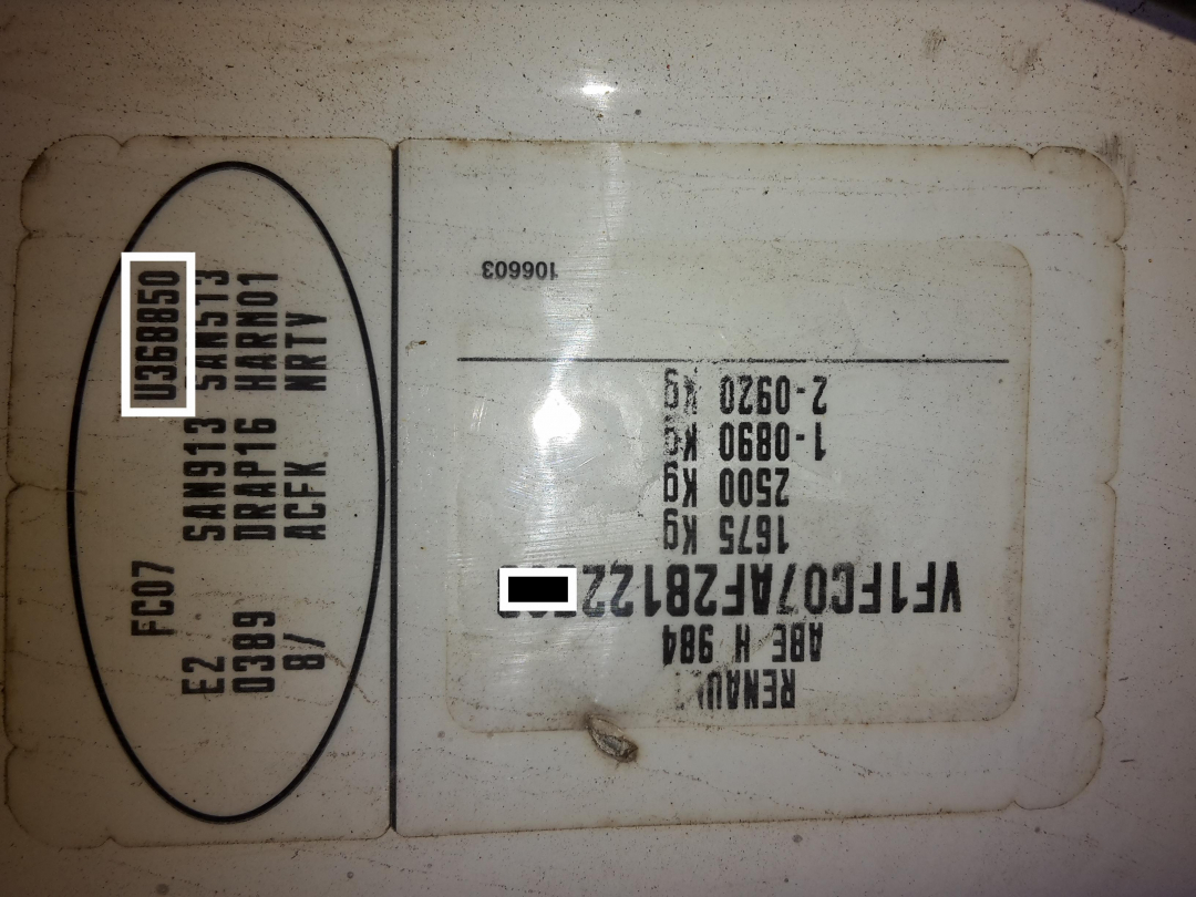

26kanal, nördl. LK-OS, (vor 638 Tagen) @ Retzer
Dazu mal eine ergaenzende Frage:
in den Listen bei catcar.info sind haeufig Angaben wie "vehicle fabrication no < xxx" oder "... > yyy". I.d.R. habe ich diese Angaben 6-stellig gesehen.
Was ist damit gemeint? Bezieht sich das auf die Endziffern der Fgst-Nr (auch VIN oder FIN)? Oder finde ich die auf dem Aufkleber auf der Beifahrer-B-Saeule in der oberen Zeile, also neben der Typ-Kennzeichnung (KC oder FC; in meinem Falle FC07)?
Ich komme auf die Frage, weil ich einen Datenausdruck von Renault von meinem Kangoo habe, da wird jene Nr vom Aufkleber B-Saeule als Fab-Nr. angegeben (ist bei mir aber nur 5-stellig mit einem vorangestellten Buchstaben).[image]
Gruss
Volker

Kangoo-Center -TML, 06618 Leislau, (vor 638 Tagen) @ 26kanal
Wo ist das Problem ? Ist doch alles korrekt auf dem Aufkleber .
Mit der Fabrikationsnummer kann eh nur Reno wirklich was mit anfangen .
Dem Zubehörhändler interessieren nur die Schlüsselnummern und dann bekommt Mann auch schon mal die falschen Teile ... ;-)

Kangoo-Center -TML, 06618 Leislau, (vor 638 Tagen) @ Retzer
Retzer , na dann erklär mir mal bitte seine 368850 ;-)
Teilenummern
Retzer, (vor 638 Tagen) @ Kangoo-Center -TML
wie? du hast ein problem zu kapieren, dass auf catcar das vehicle oder engine produktionsdatum angegeben ist, wenn number geschrieben steht :-D
Teilenummern
Erstens suche ich dort keine Teile , zweitens hat seine Fabrikationsnummer nix mit deiner Erklärung zu tun . Deshalb die Frage ....

Lotti Karotti, (vor 637 Tagen) @ Kangoo-Center -TML
Fragesteller:
Antwort von Retzer:
http://www.catcar.info/renault/?lang=en&l=c3Q9PTUwfHxzdHM9PXsiMTAiOiJNb2RlbCIsIjIwI...
050620
number = am 20.06.2005 gebaut
number < vor 20.06.2005 gebaut
number > nach 20.06.2005 gebaut
Retzer hat die Frage des Fragesteller korrekt beantwortet.
Erstens: Du suchst da nicht, aber andere wollen da suchen.
Zweitens: Hast du die eigentliche Frage nicht verstanden.

Retzer, (vor 637 Tagen) @ 26kanal
bearbeitet von Retzer,
deine n-fab liegt zwischen
12.12.2002 - u362384
9.1.2003 - u365980
22.1.2003 - u371531
3.2.2003 - u375738

26kanal, nördl. LK-OS, (vor 635 Tagen) @ Retzer
Was meinst Du mit n-fab, mir sagt der Begriff nichts?
Mein FC07 muesste um den Jahreswechesl 2002/2003 gebaut sein (EZ in Dtld war dann Ende Maerz 2003). Alles was ich so an Datum im Fzg gefunden habe in den letzten 10 Jahren deutet darauf hin. Heute noch die Befestigungswinkel vom Kuehler oben in der Hand gehabt, da war eine Produktionswoche 47/2002 zu lesen.

Retzer, (vor 635 Tagen) @ 26kanal
numéro de fabrication
