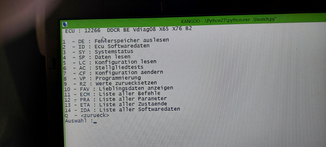

Bisher hast Du nur die Steuergeräte gefunden, die Fehler haben (oder eben nicht) . Aber keines ausgewählt, um in die Tiefe/Detail zu gehen/gehen zu können.
(Die Menükarte draußen am Restaurant hilft Dir nicht Deinen Hunger zu stillen. Du musst schon reingehen/anrufen und ordern.und dann auch essen. ..)
Um zu wissen welche Fehler welches Steuergerät hat, muss Du das entsprechende Steuergerät (nacheinander) auswählen und dir davon die Fehler anzeigen lassen. Da wird dir dann auch der Punkt "Fehler Löschen erst angezeigt/angeboten. Und danach kannst Du den/die Fehler genau dieses Stuergerätees/Bauteil einzeln oder zusammen löschen, je nach Menü/Programm.
Permanente Fehler lassen sich zwar kurzfristig löschen, sind aber bei einer sofort wieder da, je nach Programm sofort in der aktuellen Maske oder bei erneuten Auslesen..

Lapin63 @, (vor 972 Tagen) @ biggi
Hier habe ich die Meldung von der Einspritzanlage

Lapin63 @, (vor 972 Tagen) @ Lapin63
Hier muß ich in Fehlerspeicher auslesen

Horst, (vor 972 Tagen) @ Lapin63
In keinen einzigen deiner Bilder war bis jetzt ein gespeicherte Fehler zu sehen.
Du hast nur eine Ebene tiefer gewechselt in das konkrete Steuergerät und dort waren keine Fehler gespeichert.
Wenn in diesem Steuergerät ein Fehler gespeichert wäre, dann würde diese in der Liste angezeigt.
Du hättest dann nicht nur "Q" und "2" zur Auswahl, sonder es gäbe eine weiter Zeile mit dem Fehler oder Zeilen mit Fehlern.
