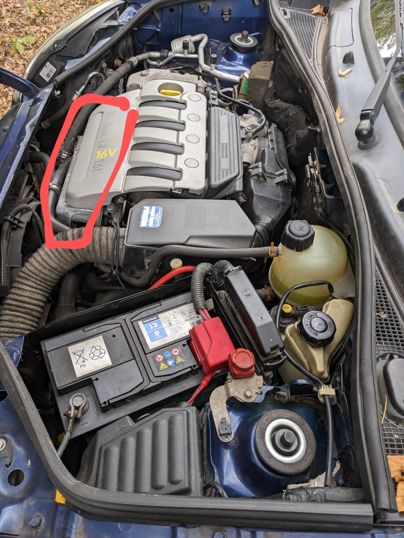

biggi, (vor 868 Tagen) @ marsupi
Der Block ist aus Plastik.
Funktion:
- Designabdeckung, damit der Motorraum schön und aufgeräumt aussieht, und man nicht auf Kabel Leitungen, zerklüftete Landschaften etc. schaut.
und
- Akustikhaube/Motordämmung Zylinderkopf: reduziert die Motorgeräusche Richtung Motorhaube und Umgebung (Geräuschvorschriften für Zulassung)
Je nach Motortyp und Zulassungsart (PKW Kombi hat strengere Werte. Da kann es dann sein, wenn der Hersteller steueren, will, kann, daß die N-Zulassung (kasten) keine hat.
Welcher Ölfilterschlüssel beim 1.6 16V?

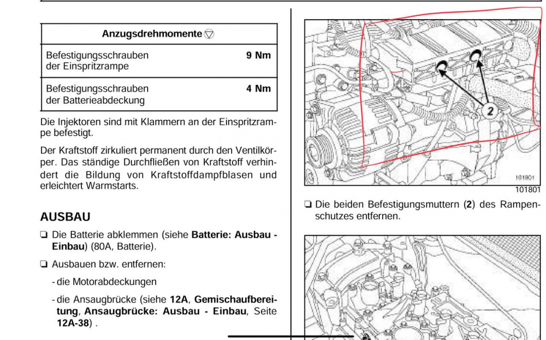

kopski, (vor 868 Tagen) @ biggi
Geht um das Teil, hier als Rampenschutz bezeichnet...[image]
