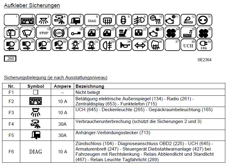

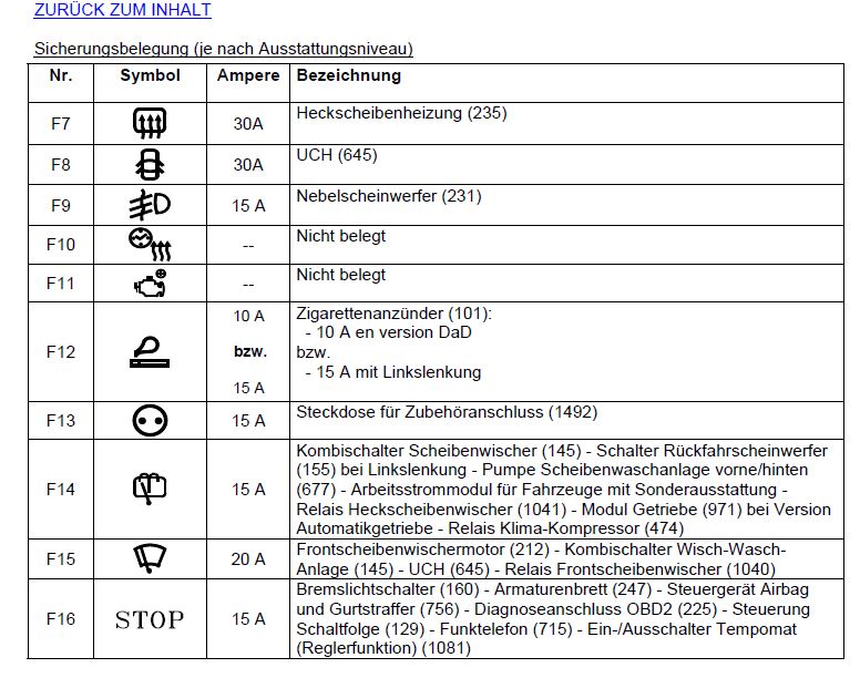

Hallo Hannes
und ohne die Sicherung funktioniert weder die Wischwasserpumpe noch der Heckscheibenwischer und auch nicht die Rückleuchte.
An dieser Sicherung hängen mehrere Dinge dran.

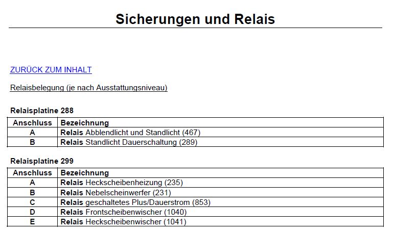

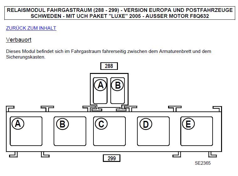

Die Relais, die damit im Zusammenhang stehen könnten:
Da wirst du wohl oder übel etwas länger suchen müssen.
