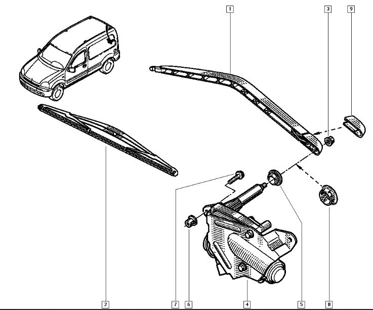

an unserem Schätzchen ist ein Nubsi am Halter des Heckscheibenwischers gebrochen.
Gibt es dieses Teil einzeln beim Freundlichen oder hat jemand Ersatz abzugeben?
Es handelt sich um einen 1,6 16V von 2003 mit Heckklappe 1 flg..[image]

Die Volltextsuche nach "Heckscheibenwischer" brachte mich auf diesen Thread. Ich bin halb so weit wie du: Es gibt komplette Wischarme für 10-20€ bei ebay. Ich scheiterte allerdings daran, meinen Wischarm komplett abzubekommen.
Im Winter ist mir ein ähnlicher Bruch der Federhalterung passiert wie dir, aber beim Versuch den Wischarm mit einem Achsabzieher runterzubekommen hat sich der in 2 Teile zerlegt: Das schwarze Kunststoffteil außenrum, das bei mir komplett zerbrochen ist - und den Metallteil, der auf der Motorachse sitzt. Und jetzt weiß ich nicht wie ich den Rest Metallteil von der Motorachse bekommen soll, der hat irgendwie... keinerlei Kragen mehr um ihn mit dem Achsabzieher zu packen. Meiner sieht allerdings auch erheblich gammeliger aus als deiner, dabei ist mein Auto erst 17 Jahre alt... Nichts hält mehr... Grummel....
Moin
Ist wohl nur eine Hülse, die du drauf lassen kannst (Nr.5).
