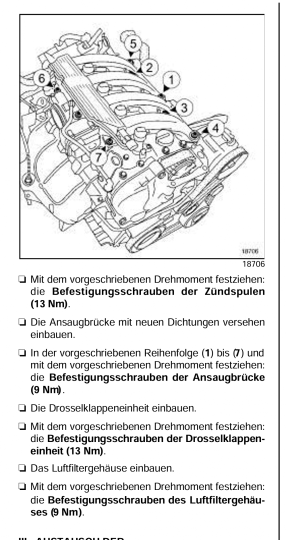

Gibt es für die Schrauben der Ansaugbrücke eine Drehmomentangabe?
Einbauort LMM 1,6 16V
kopski, (vor 856 Tagen) @ Sprinter
[image] …diese hier?
Sprinter, (vor 856 Tagen) @ kopski
Perfekt!
Danke Dir!!

So viel, daß es dem TÜV nicht behagt. Die Ventildeckeldichtung selbst ist es nicht; auf dem Deckel befindet sich noch ein kleinerer Deckel unter der Ansaugbrücke (auf dem Bild weiter oben im Bereich der Nummer 6). Von dort aus läuft es am Motor herunter.
