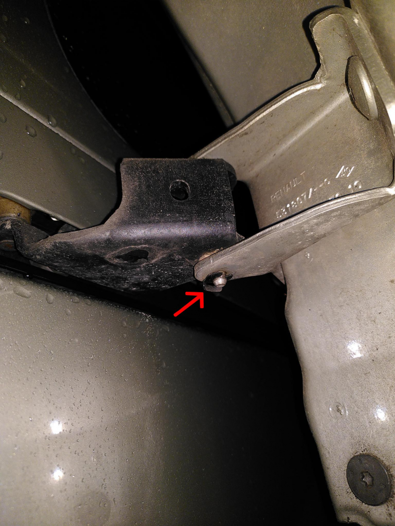

Heute ließ sich die linke Schiebetür nicht richtig schließen und ich habe festgestellt, dass an der Aufhängung der mittleren Schiebetür-Führungsrolle die Befestigungsklammer an einem Stift (OE-Nummer: 8200506720) fehlt und der Stift sich deswegen gelöst hat.
Ich habe ein Foto gemacht, wie es bei der intakten rechten Schiebetür aussieht. Der rote Pfeil zeigt auf die schwarze Befestigungsklammer, die um den Stift geht und diesen sichert. Wie nennt man diese Klammer? Kann ich sie irgendwo nachbestellen?
Ich bin für jegliche Hilfe dankbar!

Such mal nach KL-Sicherung!

Vielen Dank für die Hilfe! So konnte ich ein Ersatzteil besorgen und die Tür selbst reparieren!
Es handelt sich um eine 6mm-KL-Sicherung (5mm Nut).
