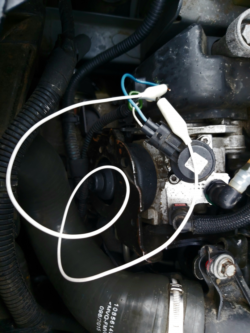

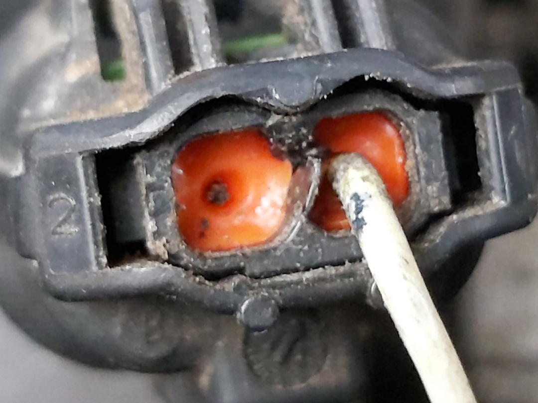

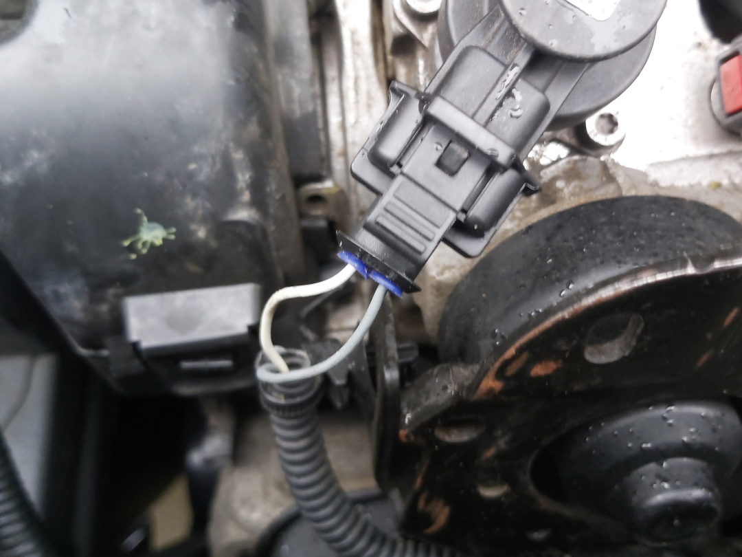

Wieder Gedrängel… diesmal gewinne ich und darf einen Blick auf den hinteren Teil des wirklich aufwendig gebauten Steckers werfen… tja, alle Kupferdrähtchen ab - und dass schon länger… alles derbe schwarz oxidiert… aber richtig! Nein, das ist nicht erst jetzt passiert.

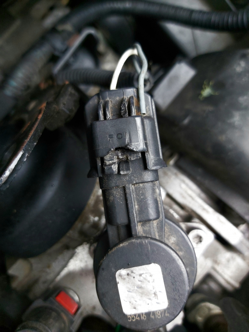

Und nu? Anlöten geht nicht. Also alter Nottrick: von hinten einen festen Kupferdraht rein rammen… für einen Test wird es reichen… hau ruck! Und fest steckt er. Jetzt noch ein kleines Überbrückungskabel mit feinsten Krokoklemmen an den Enden - geschafft!
Wir setzen uns in den Kangoo, schauen uns in die Augen wie es nur wahre Männer können. Dann drehen am Zündschlüssel… erst alles an… dann alle Warnleuchten aus… nix rot mehr! Weiter! Augen zu! Dreeeeehhhhheeen! Brummmmm! Ohne Mullen und Knullen spring das Känguru an!
Yeahhhhhhhhhhh!
Wir klatschen ab und lassen ihn mal ein paar Minuten dieseln… dann machen wir ihn wieder aus und neuer Versuch! Brummmmmm!
Wollen wir eine Runde durch Dorf wagen? Eh ich mich versehe hat der Gestreifte die Kupplung runter und den Gang rein. Erst vorsichtig durchs Dorf, dann kommen wir an die neu asphaltierte Appelallee… zweiter, dritter, vierter, fünfter Gang… die Bäume fliegen an uns vorbei und die Nadel überschreitet die gefürchteten 110 km/h uuuuuunnnnnnddddd??? Nix - er beschleunigt einfach weiter - voll coooooolllll!
Das ganze dreimal rauf und runter… keine Fehlermeldung!
Sollte es das gewesen sein??? Wirklich??? Hoffentlich!!!

2. Woher bekommen wir jetzt so einen Stecker?

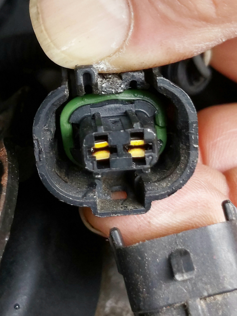

Moin also eigentlich sollte bei diesem Fehler eindeutig ein Fehler in der Einspritzung abgelegt sein . Das dieser aber solch einen Voodoo verursacht hab ich auch nicht erlebt . DAs Kabel war demnach wohl nicht komplett durch und hing noch an einer Litze .
Den Stecker bekommst bei Ebay .

wir hoffen mal, dass es es der große Fehler war, der uns auch schon in Frankreich aufs Kreuz gelegt hat. Besonders ärgerlich, dass drei Renaultwerkstätten ihn mit ihrer Messtechnik nicht lokalisieren konnten.
Seine kleine Tigrigkeit vermuten, dass er nur noch an einer oder keiner Litze mehr gehangen hat. Je weniger Kontakt und/oder Leiterdurchmesser, des so höher der Widerstand in der Leitung. Vermutliche daher auch der Messwert von nur 40 bar in der Einspritzpumpe… falls es darüber gemessen wird.
Vielleicht war es so: wir sind ja den Vulkan hochgefahren, der Motor wurde sehr warm - wärmer als sonst. Der Mantel von der Leitung hat sich gelängt und dadurch ging der noch vorhandene Kontakt zwischen den beiden Kupferenden verloren. Dann hat der Kangoo 7 Wochen gestanden und ging zu dir ins deutlich kühlere Thüringen… da hat sich der Mantel wieder zusammengezogen und der Kontakt kam wieder… oder der Gammel wurde immer größer… und ebenso unser Eindruck beim Kurvenfahren… vielleicht reichte die Fliehkraft schon um den Kontakt stellenweise zu unterbrechen… aber alles rein spekulativ…
Oder es sind zwei von einander unabhängige Fehler - was wir nicht hoffen…
Wir werden jetzt mal nach dem Stecker suchen - hat der einen besonderen Namen? - ihn einbauen und ihm dann mal die Plakette verpassen lassen.

Hier der passende Stecker . Das Steuergerät kannste so lange probieren wie es sein muß . Hab noch mehr davon .
https://www.ebay.de/itm/401698820318?hash=item5d871d90de:g:q60AAOSworNcVFTV
https://www.ebay.de/itm/173846338255?hash=item287a0c9acf:g:-OMAAOSw8jlclMQL

Gestern hat der Kangoo einen neuen Stecker bekommen… 2,99 € für den Stecker… statt 4000 für neue Einsoritzpumpe und Injektoren!
Den Wellschlauch habe ich ein wenig zurückgeschnitten, denn der vibrierte ordentlich gegen die Leitungen und nun ist alles etwas schwingungsärmer… vermutlich hat sich die Leitung im Laufe der Zeit einfach abvibriert...wir sind jetzt dreißig Kilometer gefahren, seine kleine Tigrigkeit haben dreimal auf echte Mooreiche (mit echter Moorleiche drunter) geklopft… so hoffen wir, dass der große Voodoo langsam aber sicher ausgezogen ist… hoffentlich!
