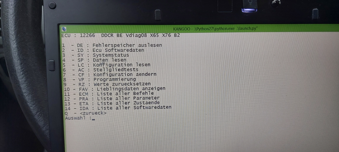

Ja das werde ich tun ..kenne mich noch nicht so mit der Software aus werde aber bilder reinsetzen.vom Fehlersseicher bin mal gespannt. Heute mittag werde ich ihn auslesen . Der Fehler ist da Zeit das ich den Tannenbaum hatte wegen minus Kontakt am Akku .

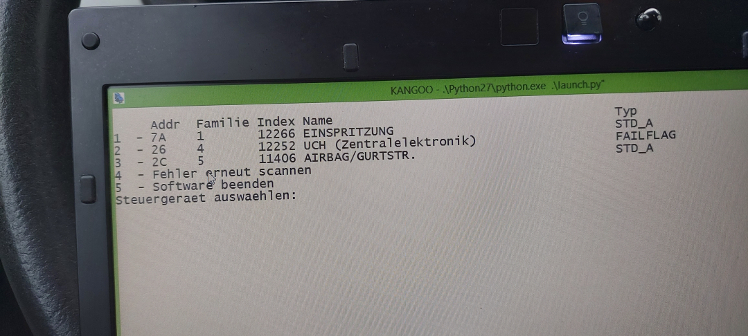

Weder Einspritzung, noch UCH ,AIRBAG eine Fehlermeldung. Ich werde mich jetzt an das AGR ventil machen und schauen ob Luft um Dueselfilter ist ..ich heute gesehen das schwarzer Qualm raus kommt aus den Auspuff wenn das ruckeln auftretet und es hat einen hart nagelndes Geräusch Beim ruckeln. Wenn ich den Motor ausmache ,geht er wieder beim Anlässen und fährt als sei nichte gewesen.

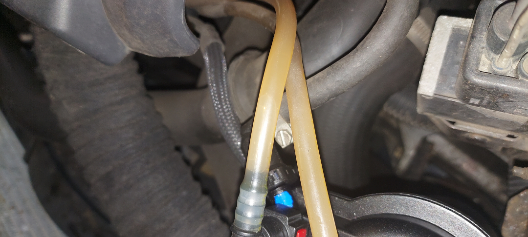

Lapin63 @, (vor 940 Tagen) @ Lapin63
Sehe blasen im aus meinem Dueselfilter kommen..könnte da was nicht stimmen?

Retzer, (vor 940 Tagen) @ Lapin63
sieht man nicht, ob du mit ecu verbunden bist
auf 1. bild fehler neu scannen ausführen
dann foto
CANCLIP
Lapin63 @, (vor 940 Tagen) @ Retzer
Muß verbunden sein weil er die Datein von Beispiel 22 bis 140 runterlädt und dann öffnet

Habe endlich den Fehler gefunden, ich dachte mir die Blasen am Dieselfilter müssen dpch was zu sagen haben und könnten was mit dem Leistungsabfall und das nageln zugrunde haben .Siehe da,der Grüne Anschluss wo der Blasebalg daran ist ,war nicht richtig eingeklickt 👍wie gesagt ,finde den Fehler .lach er läuft wieder wie am Schnürchen..
