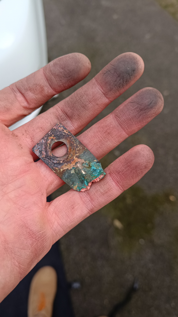

5) okay, in meiner Logik kann es nur noch der Anlasser sein; Anlasser besorgt und beim Abbauen fliegt mir ein Stück Klemme in die Hand (s. Foto):[image]

Sorry Herr Stender da liegen Sie aber leider falsch . Das Kabel zum Anlasser , was genau über dem Anlasser auch noch das angekrimpte Kabel zur Lima hat , ist auf dem Sicherungsblock auf der Batterie mit Sicherung 1 ( die untere von den 2 großen ) abgesichert . Bitte nicht immer vom Kangoo 1 ausgehen !! Die Batterie bei Arbeiten am Anlasser + Lima abklemmen ist aber natürlich trotzdem Pflicht !
Diese Krimpung ist auch eine Schwachstelle bezüglich " abfackeln " des Motors bzw des kompletten KFZs .
Der kürzere Weg wäre sich den Strom vom Generator zu holen . Da ist aber auch schlechtes ran kommen . Wenn Mann es ordentlich machen will muß leider nahezu die komplette Front raus .

el_cheapo, (vor 715 Tagen) @ Kangoo-Center -TML
Ja, genau an diesem Kabel ist auch die Klemme/Crimpung dran; führt, ziemlich gut sichtbar, weiter zur Lima.

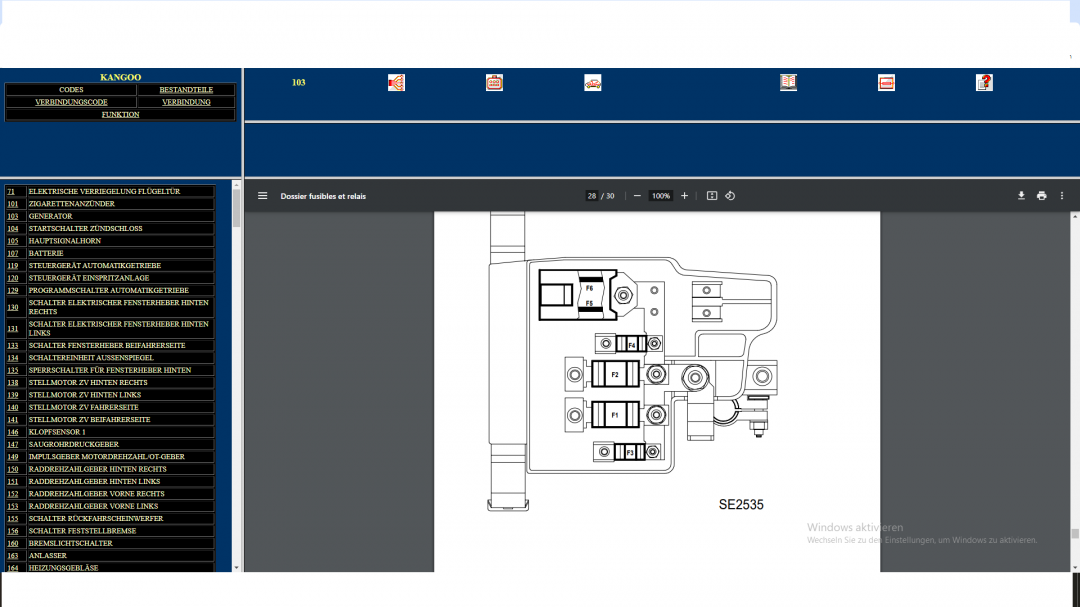

Also nun habe ich dieses Kunststück vollbracht (s. Foto):[image]
Wie zuletzt berichtet/angedacht, habe ich eine direkte Brücke von Anlasser zu Batterie gelegt. Eingebaut, isoliert und gesichert. Startversuch... niiiiiiiichts. Ärger schnell verflogen, da es eh nichts bringt.

Kangoo-Center -TML, 06618 Leislau, (vor 713 Tagen) @ el_cheapo
Ansich sollte der trotzdem den Anlasser ansteuern . Ich kann mal hier einen Test machen .
Kommt denn überhaupt am kleinen Kabel vom Anlasser der Startbefehl an ?
