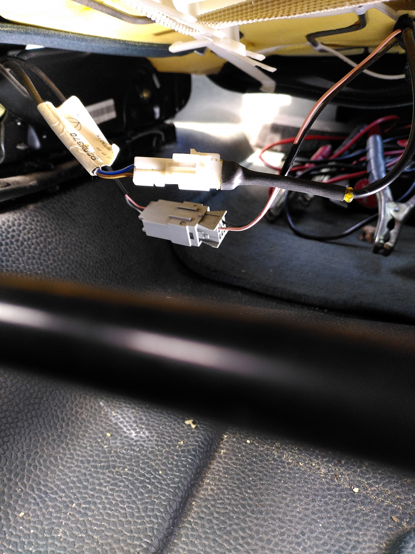

Hallo Leute,
ich habe ebenfalls das Problem mit der Airbag-Leuchte. Diesen Monat muss ich zum TÜV und wollte das mal dauerhaft reparieren.
Was habe ich bisher getan? An Fahrer- und Beifahrersitz gibt es einen eingeklickten Stecker, der eine gelbe Abziehsicherung hat. Diesen habe ich mit Kontaktspray behandelt und somit das Problem für eine gewisse Zeit verschoben.
Am Ende höre ich immer für dauerhaftes Lösen, sollten die Kontakte gekappt und verlötet werden. Wenn das PIN für PIN gehen würde, hätte ich das bereits getan. Leider führen z. B. an der Beifahrerseite 8 Kabel in die Buchse, der Gegenstecker hat jedoch nur 6 Kabel.
Es könnte also sein, dass der Stecker Brücken hat, die ich beim Löten berücksichtigen müsste. Ich habe mal ein Bild für Euch und freue mich über hilfreiche Kommentare.
Herzlichen Dank[image]

Kangoo-Center -TML, 06618 Leislau, (vor 712 Tagen) @ Lotti Karotti
Moin
einfach so den stecker abtrennen und die kabel mit klemmen verbinden scheint auch nicht zu gehen, denn eine seite ist mit einem schwarzen schutzschlauch (schrumpfschlauch?) versehen, den ich so leicht wohl nicht einfach mal so abkriege...
Der Schrumpfschlauch gehört da nicht hin.
Freundlicher Gruß
Das ist aber sowas von original mit Schrumpfschlauch !! [image]
airbag kontrollleuchte: stecker problem unterm fahrersitz...
Lotti Karotti, (vor 712 Tagen) @ Kangoo-Center -TML
Moin
Freundlicher Gruß
Mein 2007er hatte kein Schrumpfschlauch am Stecker. Und beim Twingo-Sitz gab es damals auch keinen Schrumpfschlauch...aber egal, aufschneiden und nachsehen ist angebracht.
Das ist ja auch das Gegenstück vom Sitz !
Am Sitzstecker ist nichts geschrumpfschlaucht .
