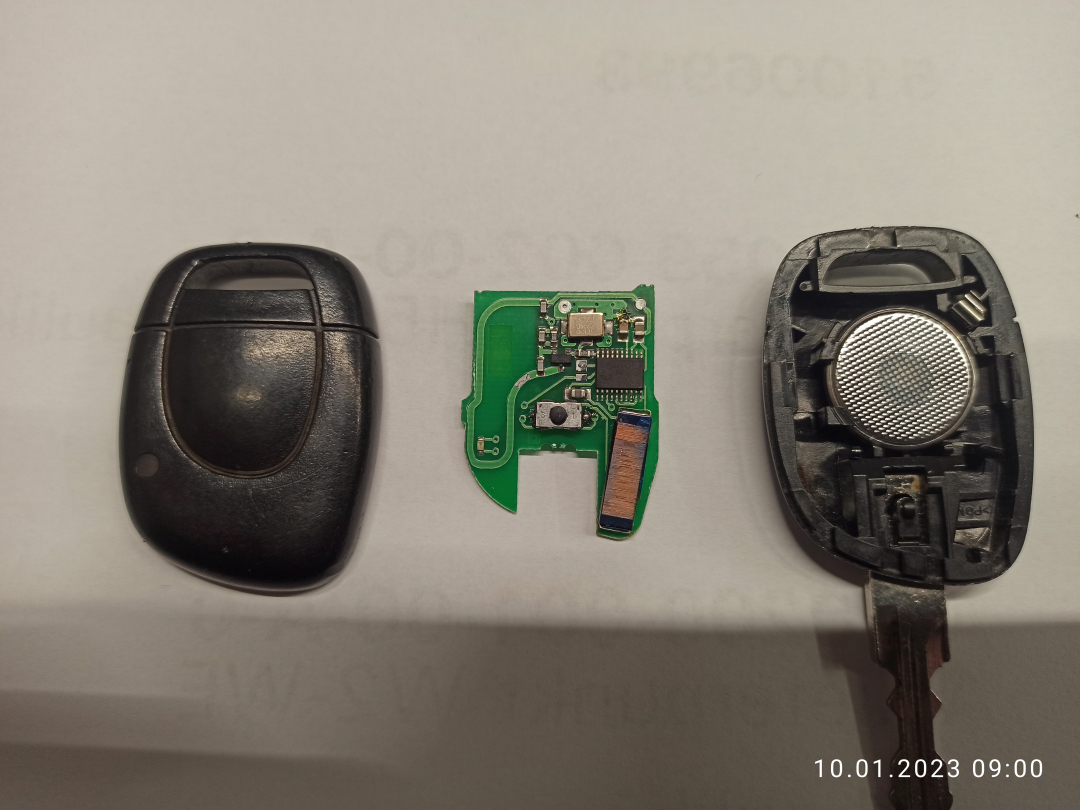

ich habe bei meinem Kangoo 1,4 KC0B aus 2001 immer noch Probleme mit meinem Schlüssel.
Wegfahrsperre schaltet nur frei, wenn beim Starten der Knopf für die ZV gedrückt wird.

Schlüssel aufmachen und alles nach löten .

Die große Spule und den Schalter habe ich schon mal nachgelötet.
Auch die Lösung mit einem Kabel parallel zur Leiterbahn habe ich ausprobiert,
bisher alles ohne verbesserung.

Zeig mal nen Bild von dem Schlüssel außen und innen .

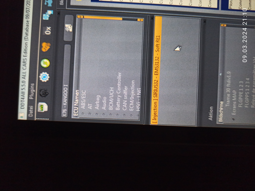

Ich habe auch gerade nochmal versucht mit DDT4All eine ECU zu finden.
Aber das einzige was ich gefunden habe mit dem ich auch Kommunizieren kann,
ist das Einspritzsteuergerät (siehe Bild 2)
Aber wo bzw. an welchem Steuergerät werden dann die Schlüssel angemeldet??

Wie auf dem 2. Bild zu sehen, komme ich mit DDT4All in keine BCM/UCH rein,
die einzige Kommunikation habe ich mit dem SIRIUS32-EMS3132 hinbekommen und das ist,
wenn ich richtig gesehen habe das Einspritz / Motorsteuergerät.
Hättest Du ggf. eine Anleitung wie ich das mit DDT4All sonst noch probieren kann?
Bisher habe ich mich danach gerichtet:
https://www.twingotuningforum.de/thread-42201.html
Leider ohne Erfolg..

Nachlöten, inkl. Kabel parallel zur Leiterbahn war das erste was ich versucht habe,
danach dann der Versuch (aus dem Twingoforum) in der/die/das UCH zu kommen um ggf.
einen neuen Schlüssel anzumelden.
Auf den ersten Blick ist das ganz schlecht nachgelötet. Mach mal ein hochauflösenderes Bild von der Platine....Vorder- und Rückseite.

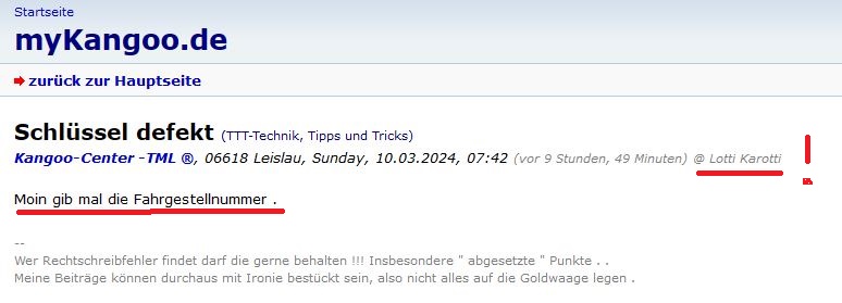

Sorry Mörchen , aber warum sollte ich dich nach seiner Fahrgestellnummer fragen ??
Wenn du dich angesprochen gefühlt hast kann ich nix dafür .

Viki, Flensburg, (vor 792 Tagen) @ Kangoo-Center -TML
Ich habe unter Schwarzlicht etwas gefunden was aussieht als sollte es mal ein Code werden.
Leider ist das so unglücklich am Rand gedruckt, daß nur ein Teil zu sehen ist.
Ich habe mal ein Bild angehängt.[image]

Retzer, (vor 806 Tagen) @ Viki
siehe briefkasten
