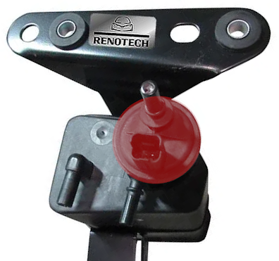

Der Anschluss/Deckel zum Aktivkohlefilter vorne rechts liegt nur lose drauf (rot eingefärbt von mir):
Ich bekomme den auch nicht wieder aufgesteckt. Geht das überhaupt auseinander?
Leider springt die Kiste jetzt nicht mehr an, warum auch immer.

Mc Stender, Hamburg, (vor 834 Tagen) @ t-kiela
öffne einmal den Tankverschluß.
Wenn es dabei tieef Luft holt, weist Du warum dein "Dicker" wieder anspringt.
