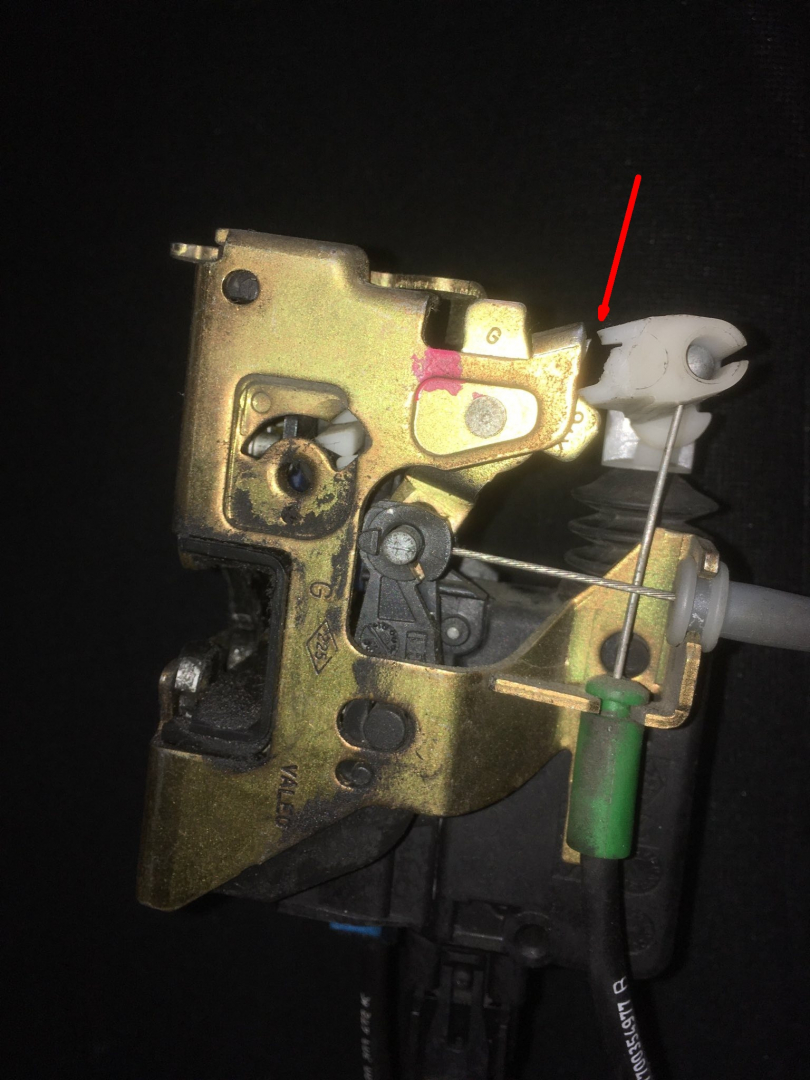

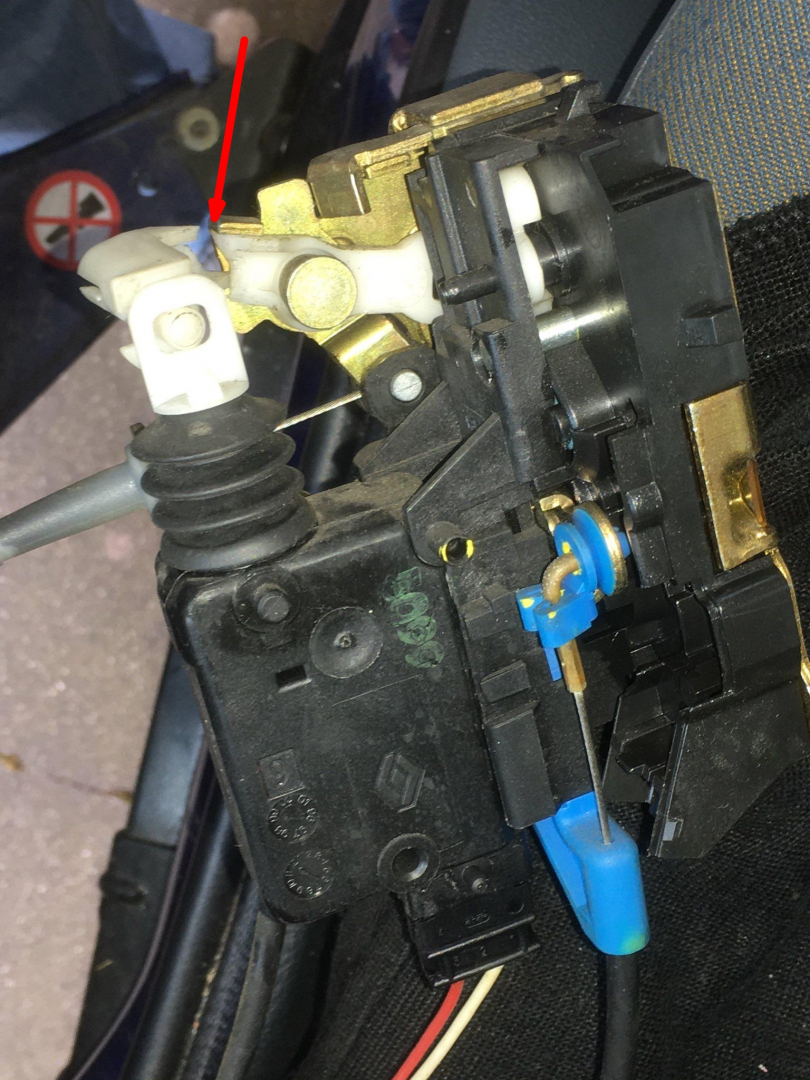

Hallo zusammen,
bei meinem Blauen hat sich das Schloss der linken Schiebetür verabschiedet, es ist wie im Wiki-Eintrag beschrieben (http://wiki.mykangoo.de/index.php/Schiebet%C3%BCr_Schloss_wechseln) das Plastikteil gebrochen, das die Verriegelung von der ZV oder dem "Knöpchen" auf das Schloss überträgt. So weit so gut. Woran ich jetzt scheitere, ist, dass ich keine Ahnung habe, wie das passende Ersatzteil heißt. Google hat mir bisher nicht weitergeholfen, bei allen Ersatzteilseiten schauen die Schlösser anders aus. Habe ich da einen Denkfehler und das Schloss ist kein Gesamtteil? Ich habe bislang keine Möglichkeit gesehen, das Schloss weiter zu zerlegen, sieht alles vernietet/verpresst aus. Kommt mir allerdings komisch vor, da ich auch den ZV-Magneten nicht rausbekomme.
Auf dem Schloss selber habe ich keine Ersatzteilnr. gefunden, lediglich den Hersteller Valeo (in dem Blechteil eingeprägt) und den Rombus auf dem Hubmagneten.
Mein Auto: KC0H Bj. 2000 Schiebetür Fahrerseite
Unten noch 2 Bilder, das Schloss sieht offenbar weitgehend so aus, wie im Wiki. (Die dort genannte Ersatzteilnr. hat mir aber auch nicht weitergeholfen)
Jetzt habe ich erstmal das Schloss wieder eingabut und verriegelt (den Hebel mit dem spitzen Finger gekippt), jetzt ist die Tür dauerhaft verriegelt.
Für eine Hilfestellung wäre ich dankbar, als Dauerlösung möchte ich das nicht. (Vielleicht hat auch jemand eine Idee, wie ich diesen Plastikhebel doch reparieren könnte. Kleben geht jedenfalls offenbar nicht :-( )

Klaus H., (vor 801 Tagen) @ Klaus H.
Der Vollständigkeit halber:
Das Schloss hat (auch?) die Nr. 7701472044, wobei es bei ebay unter derselben Nr. Angebote mit und ohne den Magnetmotor für die ZV gab. Habe eins gekauft von einem italienischen Gerbrauchtteilehändler, mit Magnet, hat exakt gepasst und Tür verriegelt wieder.
Grüße, Klaus
