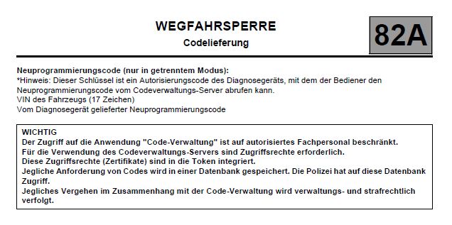

Ja so erklärte mir der Renault Mann das auch. Der Code ist im Transponder hinterlegt und die WFS ließt diese.
Da es nicht geklappt hat den Code über die FIN auszulesen mmhab ich ihm das Bild vom Zettel gezeigt und er meinte denn bestelle er nen Schlüssel mit diesem Code. Aber sein System zwang ihn immer den Weg über die FIN Eingabe und stoppte denn bei der Fehlermeldung.
Ohne VIN geht erstmal gar nichts. Zudem muss der schlaue Bursche hintern Tresen auch autorisierten Zugang zum Codeserver haben. Die hat er nicht, daher die Fehlermeldung.
Vorgang mal als Bild:
