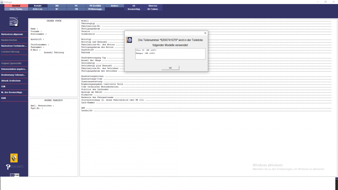

Kann mir Jemand die Ersatzteilnummer für den Tragrahmen nennen?
Ich habe bisher folgende Renault-Teilenummer bekommen: 82 00 741 079
Diese Nummer liefert mir bei den diversen Internet-Teilehändlern aber leider einen Tragrahmen der zum Clio gehört ;-) ?? Weiß dazu Jemand etwas genaueres ??

Kangoo-Center -TML, 06618 Leislau, (vor 654 Tagen) @ Markus (RO)
Ich kann dir leider nix neues anbieten und gebrauchte hab ich auch nicht abzugeben .
Aber Kangoo 1 und Clio 2 haben den gleichen Tagrahmen .
Motor-Tragrahmen welche Ersatzteilnummer?
Markus (RO), Inzell, (vor 653 Tagen) @ Kangoo-Center -TML
Danke für Deine Info und insbesondere Danke für den Check der Teilenummer *thumbsup*
