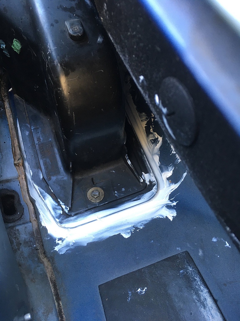

Klaus H., (vor 644 Tagen) @ Klaus H.
Habe heute (weil's wieder wärmer war und draußen trocken - in der Garage ist es einfach zu dunkel) mit dem Bekannten bei rausgenommenen Gummiboden vorne tüchtig mit Wasser hantiert. Das Wasser kam zwischen Lenksäule und Lüftung im Innenraum rein. Haben im Wasserkasten dann den Lüftungskasten (keine Ahnung wie das wirklich heißt, das Teil nach dem Gebläse und Filter, durch das die Luft dann ins Fahrzeuginnere geblsen wird) rausgebaut, die Schaumstoffdichtung war klatschnass und an einer Stelle zerbröselt. Jetzt ist dort alles mit Silikonkleber abgedichtet. Ich hoffe, das war's jetzt wirklich.
