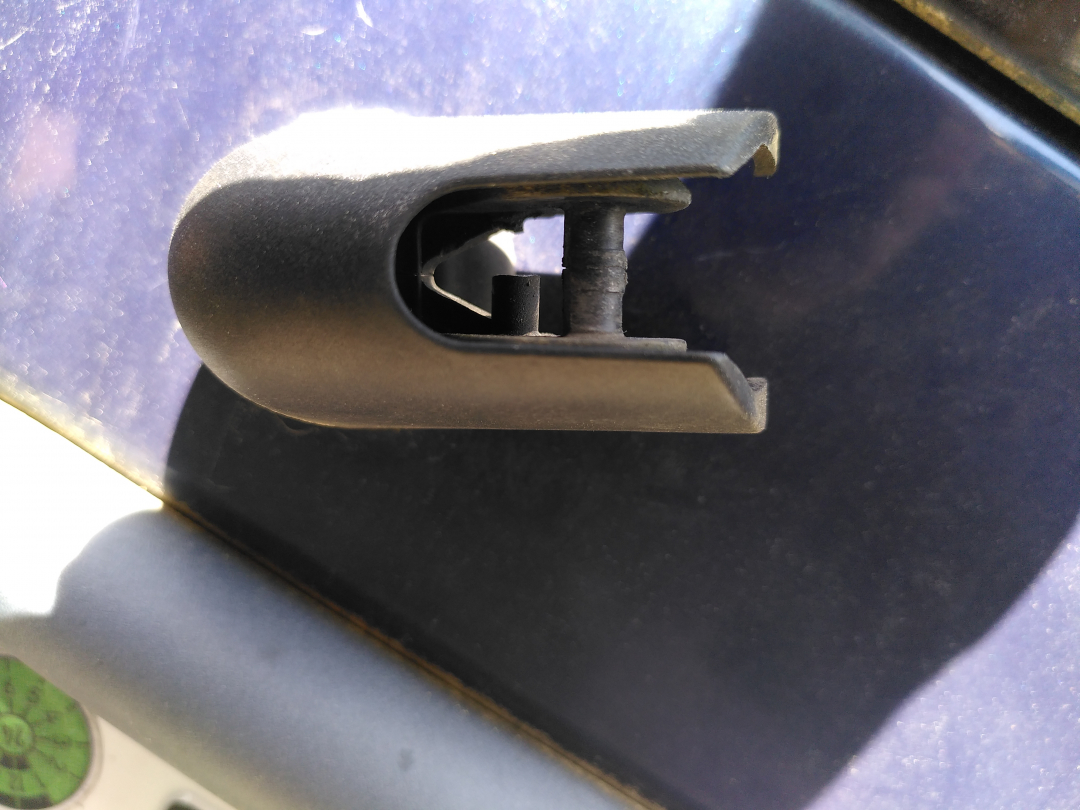

hi zusammen
nun ist der heckscheibenwischer ab - und ich muss zum tüv :-(
abgebrochen ist ausgerechnet die federhalterung in dem teil an der heckklappe, da wo die feder eingehängt wird :-(
der wischerarm ist noch komplett ok...
was brauche ich da neu? - den ganzen wischermotor etc? - wenn ja, woher bekomme ich einen? - ebay hab ich grad versucht, aber da verwirren mich die vielen verschiedenen modellbezeichnungen...
kann jemand helfen?
viele grüße
peer

sry, ich dachte, dass die angaben in der signatur ausreichen: 1,4 KC, 2000
also motor mit 1400ccm, modellbezeichnung KC (oder ist das die motornummer?) und baujahr 2000
mit heckklappe
wenn ich das bei ebay eingebe, erhalte ich nur treffer über wischerarme oder motoren - bei beiden ist das defekte teil nicht dabei :-( ich habe es jedenfalls nicht gefunden...
weiß ja noch nichtmal, wie ich es richtig nennen soll - heckscheibenwischerarmhalterung?
auf dem bild ist zu sehen, dass ein stück der federhalterung fehlt - feder und wischerarm sind beide noch intakt...

Mc Stender, Hamburg, (vor 735 Tagen) @ Lotti Karotti
ist eine konische Verzahnung. Oben, unter der Kappe, ne "Normale" Mutter.
G.g. 1-2 Nächte mit Kriechöl einweichen, damit es wieder auseinander geht.
Hilfsweise hat bei mir eine Edelstahlschraube (bis zum Tüv) Dienst getan.
Ach ja. 10sec. suchen. ;-)
https://www.ebay.de/itm/385351495381

hm - also ich kaufe den jetzt, aber es irritiert mich, dass die modellbezeichnung nicht stimmt
kc/01
was bedeutet die /01 da?
und ist ab 97 ausreichend? - oder gibt es evtl ein modell ab 98 oder 99...?...
und nirgends steht, dass der für die heckklappe ist...
das ist es ja gerade, was mich irre macht - nie finde ich etwas mit einer wirklich passenden beschreibung
und da ich kein techniker bin und keine ahnung habe, weiß ich nicht, welche angaben evtl beachtet, und welche evtl nicht beachtet werden müssen
deswegen frage ich lieber
um sicher zu gehen
vielen dank und viele grüße
peer

Die meinen sicher KC0/1...
Und das meint entweder KC0. oder KC1.
Der Punkt ist ein beliebiges weiteres Zeichen.
Du kann auf dem Aufkleber auf der B-Säule Beifahrer schauen welchen KC.. Du hast.
Müsste eigentlich ein KC0H sein. Mit den Schlüsselnummern aus dem Fahrzeugschein kann man auch ermitteln, ob die Teile passen.
Aber unabhängig davon: Beim Heckwischer für den Kangoo G1 mit Heckklappe ist es egal, welchen KC man hat...der Wischerarm passt immer ;-)

Jetzt macht nicht so einen Herrmann um nen popeligen Wischerarm ....
Es gibt nur einen Wischerarm für die Hecklappe am Kangoo 1 von 97 bis 08 , basta . ;-)
Und das ist der verlinkte bei Ebay . Hecktüren haben einen aus " Eisen " und der ist genau andersrum gebogen .
