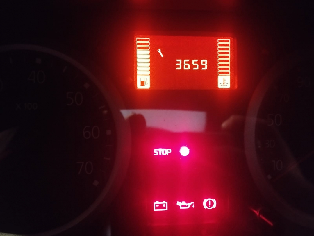

habe Heute meine Motorlager gewechselt, was auch alles super geklappt hat. nachdem ich die Batterie wieder angeklemmt habe, und den Motor Starten wollte, habe ich dies auch versucht. Leider ohne Erfolg. der Motor Startet zwar, geht aber direkt wieder aus. dachte zuerst es sei die WFS, was es allerdings nicht sein kann, da die Leuchte, zusammen mit "Stop", "Batterie", und "Ölkontrolle" (Siehe Bild) dauerhaft leuchtet. Das Glühkerzensymbol erscheint allerdings nicht.
wisst ihr woran das liegen könnte? ich bin mit meinem suchen und probieren langsam am ende....

Die WFS Lampe muß aus gehen ! Bleibt die an wird der auch nicht anspringen !
Rotes Knöpfchen neben der Batterie am Stoßdämpferdom links .... einfach mal drauf drücken ....;-)

Valdo, (vor 632 Tagen) @ Kangoo-Center -TML
Vielen vielen vielen Dank Kangoo-Center!!!!!
dass das ein knopf ist, der meine heutigen Probleme in Luft auflöst, hätte ich niemals gedacht :)
