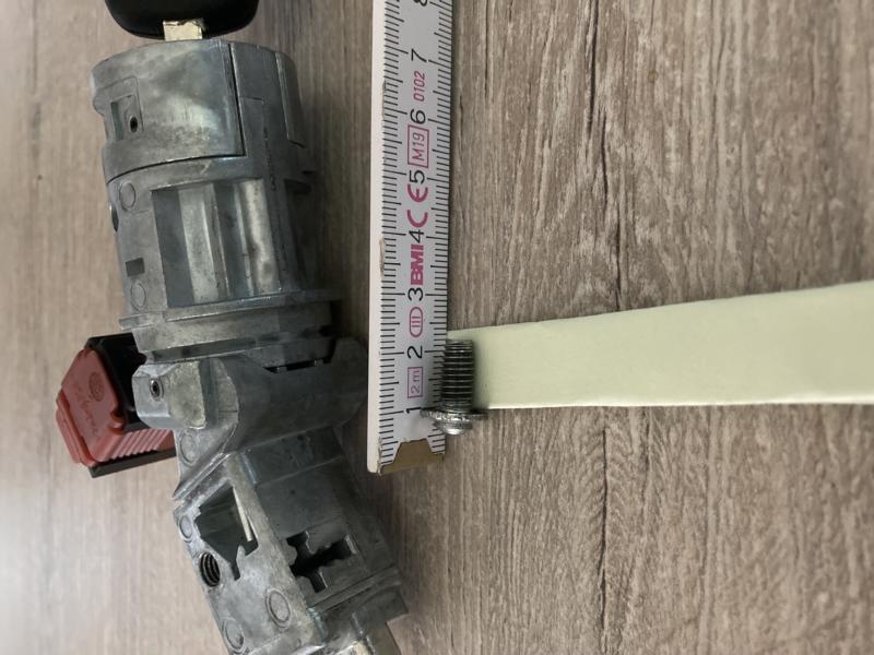

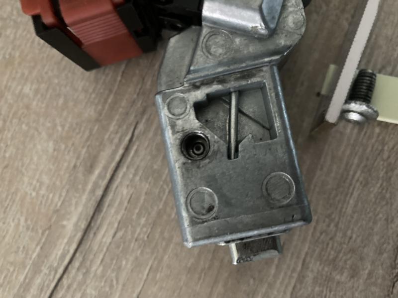

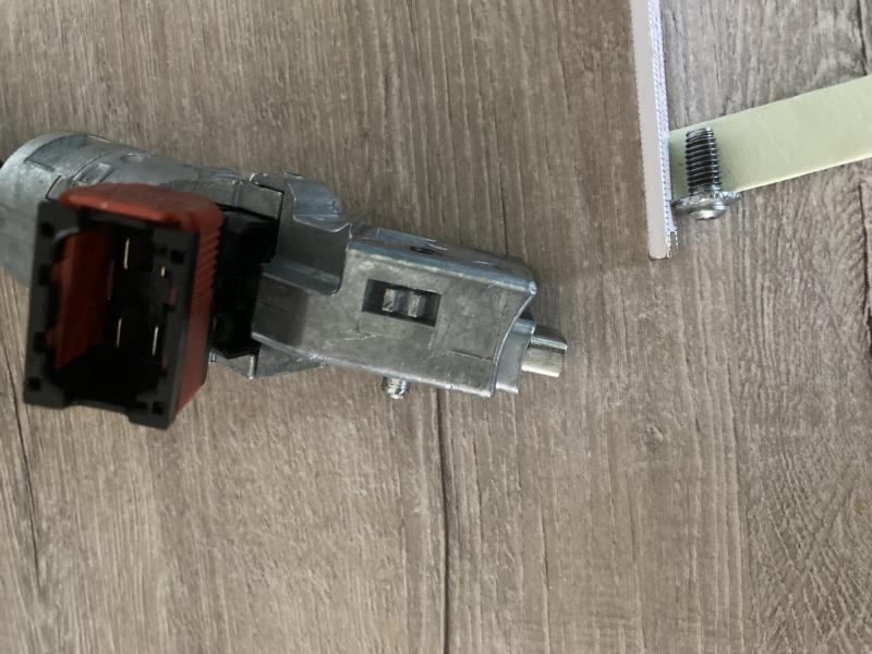

M6 x 12 (plus Reparaturvideo Schloss)
Lotti Karotti, (vor 753 Tagen) @ Kangoo-Center -TML
bearbeitet von Lotti Karotti,
Ist ne M 6 Schraube , ca. 10 mm lang .
M6 ist richtig, aber 12mm lang muss sie sein. Denn sonst besteht die Gefahr, dass der Sicherungspin auf der anderen Seite der Schraube zuviel Spiel hat und das Schloss dann irgendwann nicht mehr richtig in der Führung ist und wackelt. Das Loch in der Führung nimmt der Schraube ja auch Länge weg.
Hab extra mal das alte Schloss ausgekramt und fotografiert.
Man kann eventuell auch das Schloss selber reparieren, falls es daran liegt, wie es gezeigt wird:
https://www.youtube.com/watch?v=-SQxOLt7OX4
Aber das ist eher etwas für jemanden, der viel Zeit hat :-D
