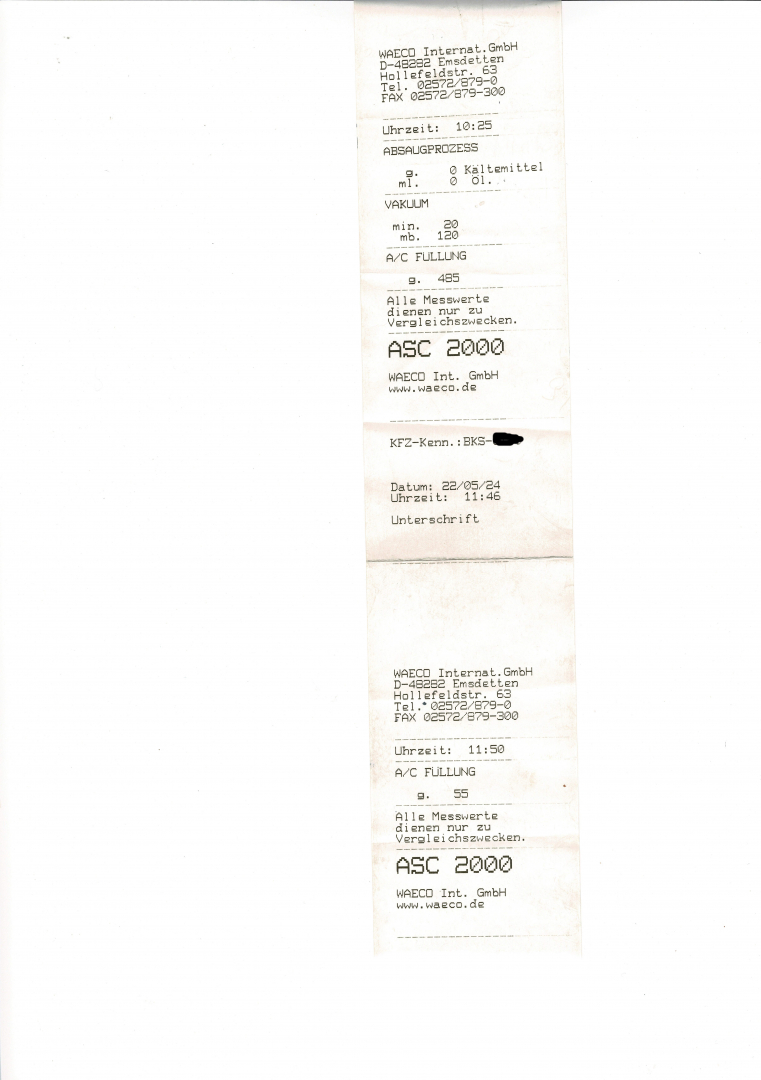

Hier ist der Bericht des Klimaservice. Gemäß der Werkstatt, die den Test durchgeführt hat, wäre die Anlage auch dicht. Kein Austritt Kontrastmittel. Der Kühler hab ich ausgeblasen und sauber gemacht. Trotzdem wird die Klimaanlage nicht richtig kalt wie sonst, Ich merke, dass wenn ich die Temperatur auf 15 Grad stelle, es definitiv kälter wird als Umgebungstemperatur, aber halt nicht 15 Grad. Könnte eventuell ein Sensor kaputt sein, der der Elektronik ne falsche Aussentemperatur vorgaukelt?
Sorry wenn ich so etwas ungenau frage, aber von Klima hab ich echt keine Ahnung. Sonst schraube ich ja gerne an Autos rum.
Kangoo II, Bj. 2012, 1,5 dci
