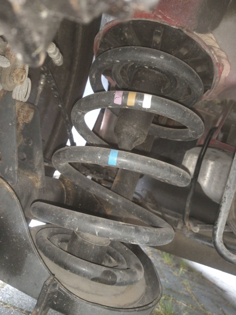

Habe die entsprechende Suplex-Feder rausgesucht und bestellt: Nummer 27242, Miniblock-Feder. Die hat keine durchgehend gleiche Materialstärke, sondern ist an den Endwindungen dünner als bei den mittleren Windungen.
Die vor einem Jahr eingebauten, die bei Beladung abkacken, evtl sogar gebrochen sind, haben überall gleiche Stärke, so wie die auf deinem Foto. Wobei, bei genauerem Hinsehen könnten deine auch Miniblock-Federn sein, oder?

Federn sind drin, Einbau hat ca. 20 Minuten gedauert, Auto steht gerade und etwas höher als mit den anderen Federn.
Deren aufgedruckte Nummern konnte ich im Netz beim besten Willen nirgends finden, ein Hersteller war nicht erkennbar.
